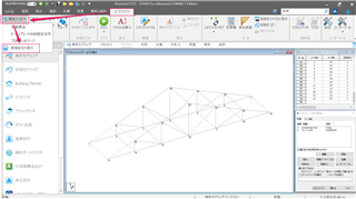

2.1. 「ユーティリティ」タブ→「構造ツール」→「断面を取り切り」の順に選択する。

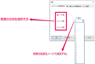

「断面」ウィンドウが表示され、以下のようにタブが3つあります。
2.2. ジョイントによる範囲指定
2.3. 最小/最大による範囲指定
2.4. ビューを選択

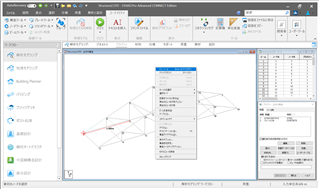

3. モデル全体を表示する方法
3.1. モデル空間に右クリックし、「ビューツール」を選択する
3.2. ポップアップしたウィンドウに「構造全体を表示」を選択すると、モデルの全体を表示することができる。
