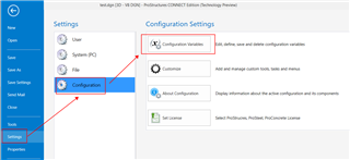

因为弯折钢筋的长度计算需要考虑弯曲调整值,软件中内置了计算公式,我们需要设置一个变量才能调用此公式。如下图,在File – Settings - Configuration。

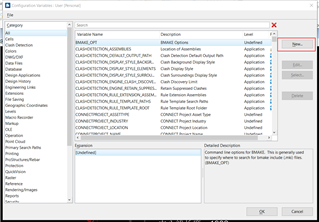

 选择New新建

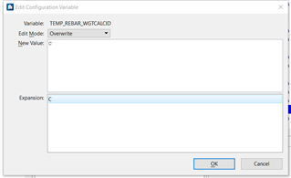

 在Variable中输入TEMP_REBAR_WGTCALCID,New Value中输入C(值为C表示单根钢筋中心线长度,值为T表示单根钢筋各段外皮总长度,程序缺省按照T考虑统计钢筋长度)

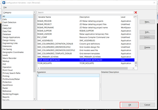

点OK保存

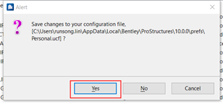

点Yes。最后点OK保存设置。重启软件后设置就生效了,统计材料表中的单根钢筋长度会根据设置计算钢筋的长度。
