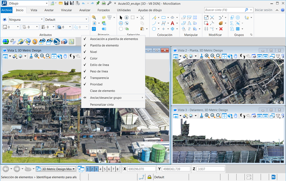

Antecedentes
La opción de presentación preliminar de simbología en CONNECT Edition no aparece disponible cuando se hace clic con el botón derecho del ratón sobre la barra de atributos.

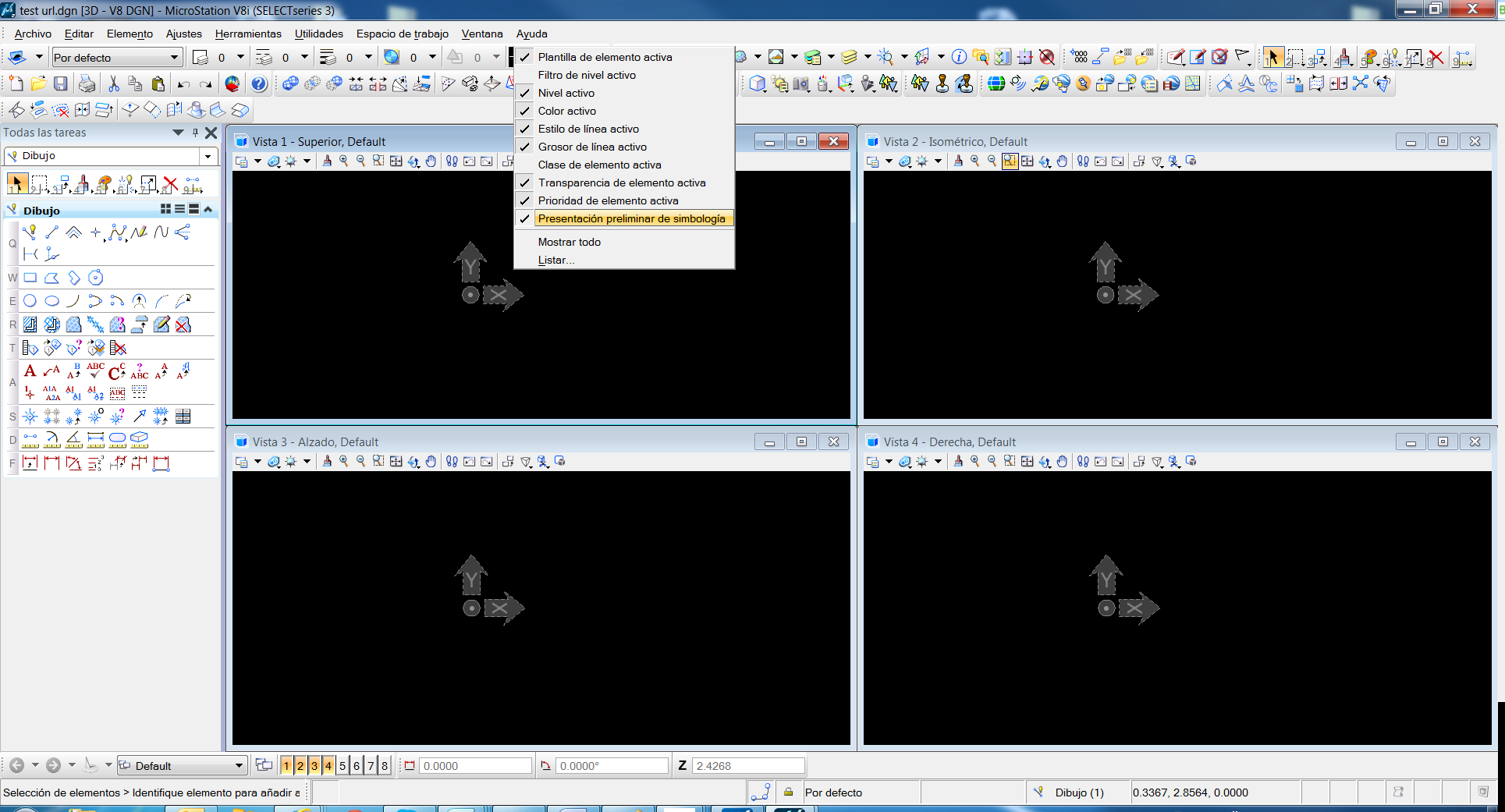

En versiones V8i (vea imagen)
En CONNECT (vea imagen)

1. Puede ir a Archivo\Ajustes (user)\Caja de herramientas
2. Cuando la caja de Herramientas abra puede seleccionar atributos y aceptar.
3. Una vez la herramienta atributos esta disponible podemos hacer clic sobre ella con el boton derecho del raton y activar presentacion preliminar de simbologia
4. Tambien podriamos ir al botón de personalizar Cinta de Acceso Rapido y desde alli seleccionar componente de : Atributos -> presionar botón de anadir
5. Aplicar y cerrar (la herramienta esta ahora disponible en nuestra cinta)
