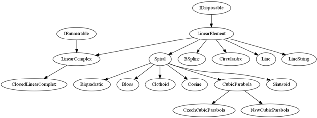

  1. 平面曲线

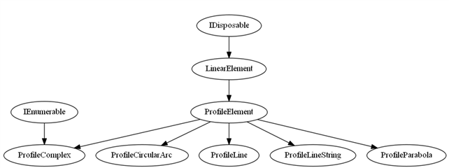

  2. 纵断面曲线

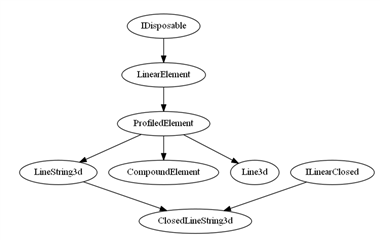

  3. 空间曲线
平面曲线类关系图
纵断面曲线类关系图
空间曲线类关系图
