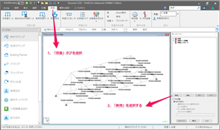

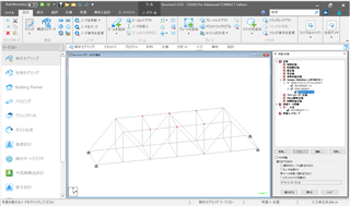

2.1.新規荷重定義を作成する
「荷重」タブの「荷重&定義」のダイアログに「新規」を選択する

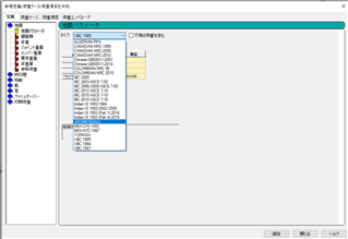

2.3.設計コードを選択する
「新規定義/荷重ケース/荷重項目を作成」ダイアログにて「定義」タブ→地震→地震パラメータの順に選択する。
右側の「タイプ」にてプルダウンをクリックし、JAPANESE(AIJ)を選択する。

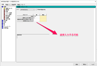

2.2.地震パラメータ設定
「値」の列に直接パラメータ値を入力し、「追加」をクリックする。

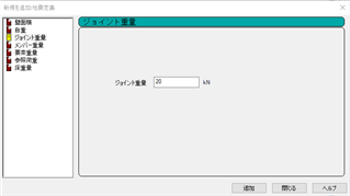

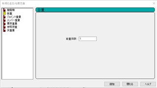

追加した地震荷重定義を選択し、「追加」ボタンをクリックする。「新規を追加:地震定義」のダイアログにて地震時発生する荷重を定義する。例として、自重係数(自重の割り増し率)=1.5、ジョイント荷重=20kNを追加する。「自重」のタブの「自重係数」に1.5を入力し、「追加」をクリックする
「ジョイント荷重」タブの「ジョイント重量」に20を入力し、「追加」→「閉じる」の順に選択する。
追加した条件は「荷重&定義」のダイアログに表示される。

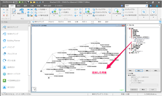

自重(SELFWEIGHT=1.5)はすべての要素に自動的に割り当てるが、ジョイント荷重が作用する場所(ノード)を割り当てる必要がある。
WEIGHT 20kNを選択し、「割り当て方法(N)」で、ジョイント荷重を割り当てる。例として、下図のように構造の2層目の6か所を荷重を加える。

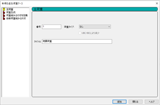

「荷重&定義」のダイアログの「荷重ケース詳細」を選択し、「追加」ボタンをクリックする
「新規を追加:荷重ケース」ダイアログにて、「タイトル」に荷重名称を入力し、「追加」をクリックする。

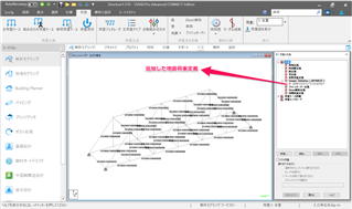

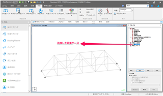

追加した荷重ケースは、「荷重&定義」のダイアログに表示される。

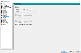

2.5.荷重方向と係数を定義する

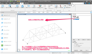

追加した荷重ケースを選択し、「追加」ボタンをクリックすると、「新規を追加:荷重項目」ダイアログが表示される。「地震荷重」タブに荷重方向と係数を定義し、「追加」ボタンをクリックする。
追加した設定は、「荷重&定義」のダイアログに表示される。
