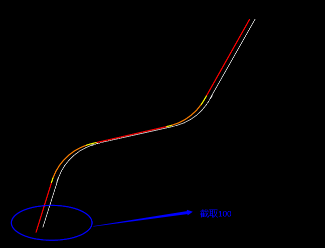

1.修剪和延长类函数:ExtendXXX 和 ExtendOrTrimXXX

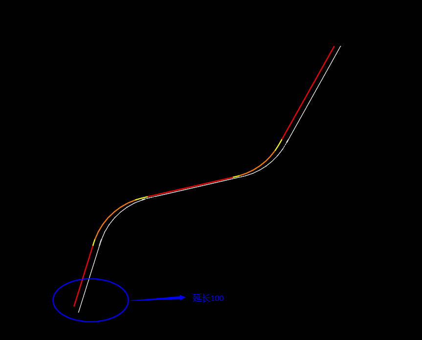

ExtendBeginByLineOrTrim :通过直线修补方式延长或修剪曲线的起始端;
代码如下:
LinearElement ExtendBeginByLineOrTrim_Demo(LinearElement sourceLinear)
LinearElement resultLinear = null;
double extTrimLength = 100;
resultLinear = sourceLinear.ExtendBeginByLineOrTrim(extTrimLength);
return resultLinear;
参数含义:变量extTrimLength 如果为正,对路线起始位置进行延长,变量extTrimLength 为负值,则对路线起始位置进行剪切。
ExtendOrTrimBegin:按长度延长或修剪曲线的起始端;
代码如下:
LinearElement ExtendOrTrimBegin_Demo(LinearElement sourceLinear)
double extTrimLength = -100;
resultLinear = sourceLinear.ExtendOrTrimBegin(extTrimLength);
参数含义:extTrimLength 如果为正,对路线起始位置进行延长,变量extTrimLength 为负值,则对路线起始位置进行剪切。

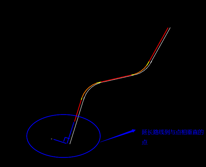

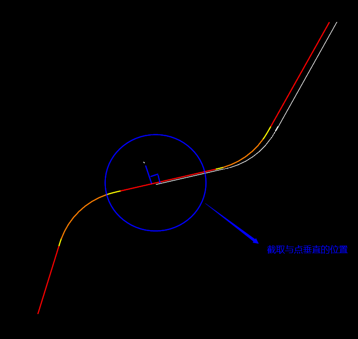

ExtendOrTrimBeginByPoint:将曲线起始端延长或修剪到指定的点;
代码如下:
 LinearElement ExtendOrTrimBeginByPoint_Demo(LinearElement sourceLinear)
//DPoint3d extPoint = new DPoint3d(11094.0, 4358.0);
DPoint3d extPoint = new DPoint3d(8649.0, 1545.0);
resultLinear = sourceLinear.ExtendOrTrimBeginByPoint(extPoint);
参数含义:extPoint为剪切点,如果点与路线的垂足在路线范围内,则对路线起始位置进行剪切,如果点与路线的垂足在路线范围外,则对路线起始位置进行延长

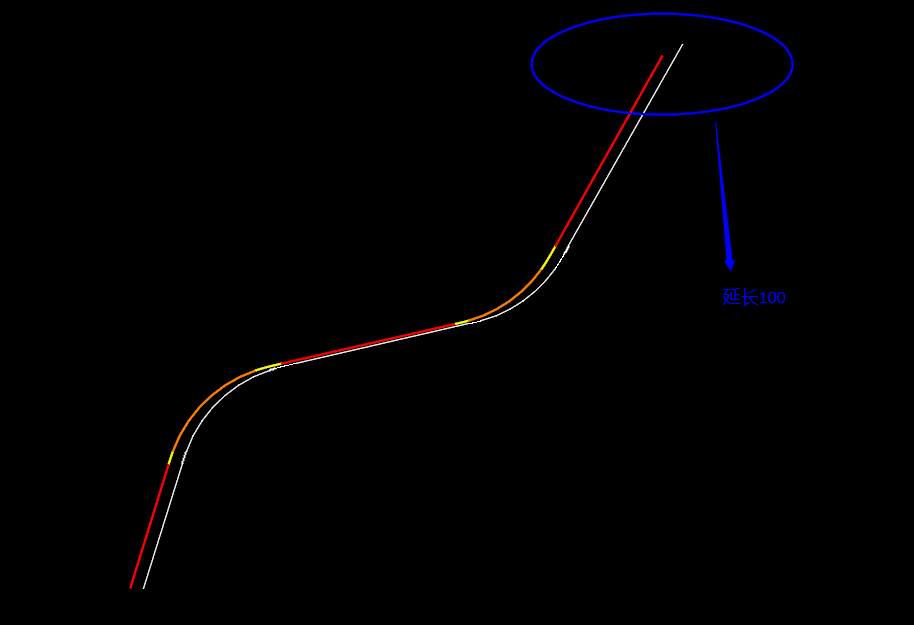

ExtendEndByLineOrTrim:通过直线修补方式延长或修剪曲线的终止端;
代码如下:
LinearElement ExtendEndByLineOrTrim_Demo(LinearElement sourceLinear)
resultLinear = sourceLinear.ExtendEndByLineOrTrim(extTrimLength);
参数含义:extTrimLength 如果为正,对直线终止位置进行延长,变量extTrimLength 为负值,则对直线起始位置进行剪切。

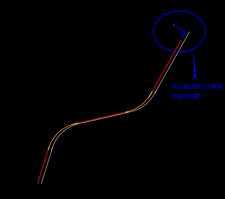

ExtendOrTrimEndByPoint:将曲线终止端延长或修剪到指定的点;
代码如下:
LinearElement ExtendOrTrimEndByPoint_Demo(LinearElement sourceLinear)
DPoint3d extPoint = new DPoint3d(13419.0, 6691.0);
resultLinear = sourceLinear.ExtendOrTrimEndByPoint(extPoint);
参数含义:extPoint为剪切点,如果点与路线的垂足在路线范围内,则对路线终止位置进行剪切,如果点与路线的垂足在路线范围外,则对路线终止位置进行延长
注:红色路线为原始线形,白色为红色路线水平方向平移100主单位(米)并且延长/截取后的线形。具体代码如下:

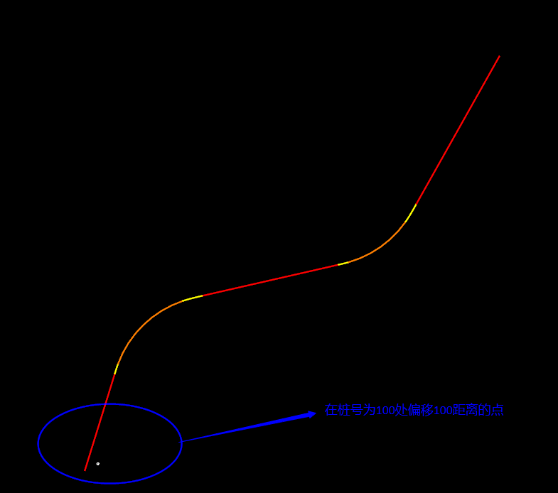

GetPointAtDistanceOffset:根据距离值和偏移值获取点;
代码如下:
LinearPoint GetPointAtDistanceOffset_Demo(LinearElement sourceLinear)
LinearPoint resultPoint = null;
double distance = 100;
double offset = 100;
resultPoint = sourceLinear.GetPointAtDistanceOffset(distance, offset);
CreateElement.BuildPoint(resultPoint.Coordinates);
return resultPoint;
参数含义:distance,所要计算的点与线形的起始点的距离,offset 的值为正值时向右偏移,为负值时向左偏移。
