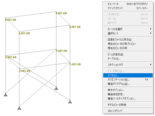

2.課題:スケール値変更前の表示
例1:分布荷重(青色の線)を追加したが、荷重が要素にかぶってしまい、モデルの外形が悪い
例2:集中荷重を追加したが、モデル上矢印が表示されていない
例3:緑色の線は、要素の変位を表すが、変位を視覚的に照会することが難しい
3.解決
右クリックし、ラベルを選択する
スケールタブにてスケール値を変更し、OKをクリックする
4.注意
・ 荷重スケールが小さければ小さいほど、荷重ベクトルの長さが長くなる
・ 結果スケールが小さければ小さいほど、結果の表示が大きくなる
・ デフォルトとして保存を選択する、次回のモデルにも反映される
