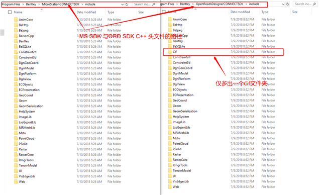

       大家学习ORD二次开发之前需要对MicroStation二次开发的比较熟悉。因为我们的ORD也是基于MicroStation平台开发的,ORD软件中包含了MicroStation平台的所有功能,我们在使用ORD的时候也可以使用MicroStation的命令菜单。另外ORD中开放的接口中也大量使用的MicroStation SDK的结构、类、宏等数据结构,所以说我们的MicroStation二次开发与ORD的二次开发是密不可分的。正因为这样,我们在设计ORD二次开发接口的同时也需要把MicroStation二次开发接口给开放出来。正因为此原因,我们可以看到如下图所示, ORD 与MicroStation二次开发包中头文件的内容中,ORD 比MicroStation多出一个Cif文件夹,其它内容都是一致的。可见ORD开放接口完全包含了MicroStation的接口。
正因为以上原因,我们希望开发者能有一些MicroStation二次开发的基础。
