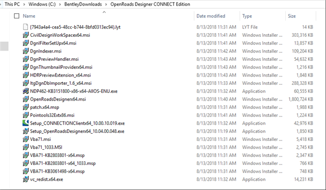

下载的方法为:
⑴、以管理员权限启动cmd 命令窗口。
⑵、键入命令“D:\>ord10040048en.exe /Layout”(例如ord10040048en.exe放置在D盘)。
⑶、查看C:\BentleyDownloads\OpenRoads Designer CONNECT Edition文件夹下的文件,如下图所示。
⑷、本地安装可以直接运行Setup_OpenRoadsDesignerx64_10.04.00.048.exe。

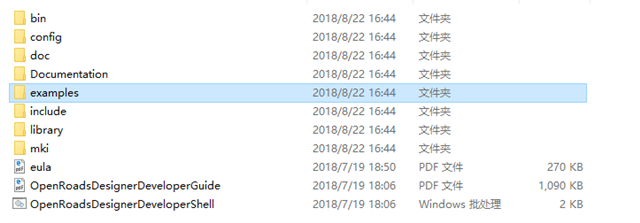

       在Bentley Select服务器下载OpenRoads Designer SDK CONNECT Edition x64 (English)  10.04.00.48安装包。此安装包安装后,在安装目录下可以看到工具文件夹(bin)、配置(config)、头文件(include)、库文件(library)、开发示例(examples)、帮助文档(Doc)、用户指南(OpenRoadsDesignerDeveloperGuide)、环境配置(OpenRoadsDesignerDeveloperGuide)等文件或文件夹。如下图所示:
这里最主要介绍一下我们的环境配置文件和开发示例文件夹。

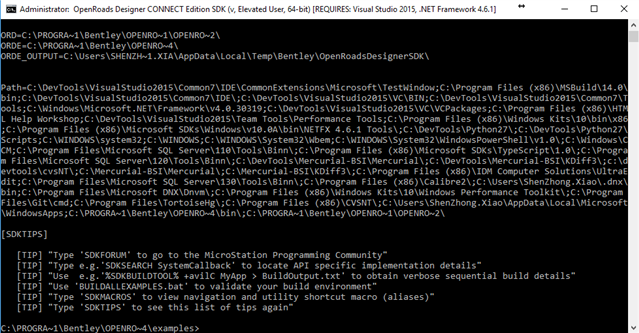

安装完毕在桌面会有一快捷方式:
快捷方式设置了启动cmd.exe时启动的ORD环境配置批处理文件,并设置了命令行的当前路径。运行起来的结果如下图所示:

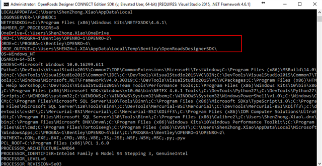

          我们测试我们的SDK的安装是否正确,环境变量是否正确,可以直接在黑窗口键入“set”命令。这时候会有一些环境配置变量等信息的输出,比如ORD、ORE的环境变量的值。
当编译环境都安装完毕以后,我们可以在黑窗口中输入“buildallexamples.bat”,如果整个开发环境安装正确,这时会提示编译正常。
