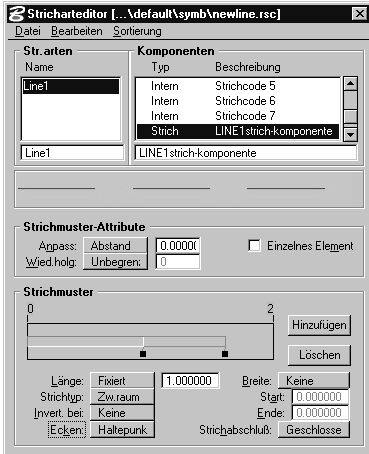

- Geben Sie im Dialogfeld "Strichartbibliothek erstellen" den Namen einer neuen Ressourcendatei ein, und klicken Sie auf "OK".
- Wählen Sie "Bearbeiten" > "Erstellen" > "Name". Ändern Sie "Unbenannt" zum Namen der neuen benutzerdefinierten Strichart.
- Drücken Sie <Enter>.
- Wählen Sie "Bearbeiten" > "Erstellen" > "Strichmuster".
- Ändern Sie die neue Strichmusterkomponente zur <strichartname>-Strichmusterkomponente.
- Klicken Sie zweimal auf "Hinzufügen".
- Wählen Sie das erste Segment der Linie.
- Ändern Sie "Strichtyp" zu "Strich".
- Stellen Sie die "Strichlänge" in "Haupteinheiten" ein.
- Wählen Sie das zweite Segment der Linie, und ändern Sie "Strichtyp" zu "Abstand".
- Der Abstand muß weit genug sein, daß das Punktsymbol hineinpaßt.

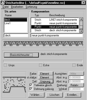

- Wählen Sie "Bearbeiten" > "Erstellen" > "Punkt".
- Ändern Sie die neue "Punktkomponente" zur <strichartname>-Punktkomponente.
- Klicken Sie auf "Basisstrichmuster".
- Wählen Sie die für Ihre Strichart erstellte Basisstrichmusterkomponente.
- Klicken Sie auf "OK".
- Erstellen Sie das Punktsymbol in Ihrer Datei.
- Plazieren Sie einen Zaun um das Symbol.
- Wählen Sie die Funktion "Zellursprung definieren", und erstellen Sie den Symbolursprung in der Mitte
- Klicken Sie auf "Erstellen" im Stricharteditor.
- Geben Sie den Symbolnamen im Dialogfeld "Punktsymbol erstellen" ein.
- Wählen Sie den Abstandsbereich des Liniensegments im Stricharteditor.
- Klicken Sie auf Wählen, um das neue Punktsymbol zu ermitteln.

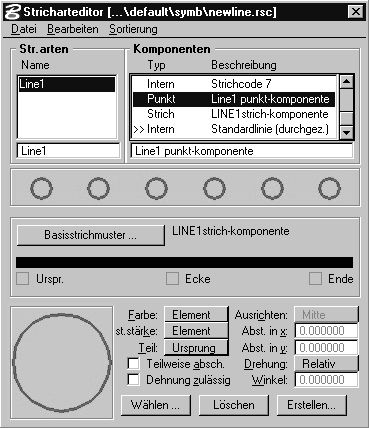

- Das Symbol wird in der unteren linken Ecke des Stricharteditors angezeigt, wie in Abbildung 3.29. Wählen Sie Bearbeiten > "Erstellen" > "Zusammengesetzt".
- Ändern Sie die neue zusammengesetzte Komponente zur zusammengesetzten <strichartname>-Komponente.
- Klicken Sie auf Einfügen am unteren Rand des Stricharteditors.
- Markieren Sie die Punkt- und die Strich-Komponenten im Dialogfeld Komponente wählen
- Wählen Sie "Bearbeiten" > "Verknüpfung", um den Strichartnamen mit der Komponente zu verknüpfen.
- Wählen Sie "Datei" > "Speichern".

- Wählen Sie "Datei" > "Neu".

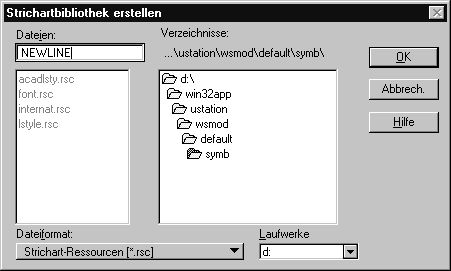

- Geben Sie im Dialogfeld "Strichartbibliothek erstellen" einen neuen Ressourcendateinamen ein.
- Wählen Sie "Bearbeiten" > "Erstellen" > "Name", und ändern Sie "Unbenannt" zum Namen einer neuen benutzerdefinierten Strichart.
- Ändern Sie die neue Strichkomponente zur <strichartname>-Strichkomponente.

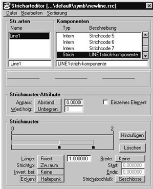

- Klicken Sie auf "Hinzufügen".
- Stellen Sie "Strichtyp" auf "Abstand" ein.
- Stellen Sie die "Länge" von "Abstand in Haupteinheiten auf die exakte Breite des Punktsymbols ein.
- Wählen Sie Datei > Speichern.
- Wählen Sie Bearbeiten > Erstellen > Punkt.
- Ändern Sie die neue Punktkomponente zur <strichartname>-Punktkomponente.

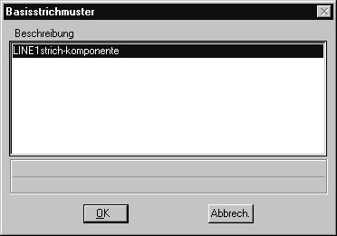

- Klicken Sie auf Basisstrichmuster.
- Wählen Sie die für Ihre Strichart erstellte Strich-Komponente.
- Wählen Sie die Funktion "Zellursprung definieren", und erstellen Sie den Symbolursprung in der Mitte.
- Geben Sie den Symbol-Namen im Dialogfeld "Punktsymbol erstellen" ein.
- Klicken Sie auf "Wählen", um das neue Punktsymbol zu ermitteln.
- Das Symbol erscheint am unteren Rand des Stricharteditors.

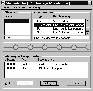

- Wählen Sie "Bearbeiten" > "Erstellen" > "Zusammengesetzt".

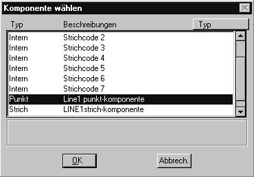

- Klicken Sie auf "Einfügen" am unteren Rand des Stricharteditors.
- Markieren Sie die Punkt- und die Strich-Komponenten im Dialogfeld "Komponente wählen".
- Wählen Sie "Bearbeiten" > "Verknüpfung", um den Strichartnamen mit der zusammengesetzten Komponente zu verknüpfen.

- Sie können zwischen vier Positionen wählen, wo das Punktsymbol auf der Linie erscheinen soll—Ursprung, Ecke, Ende und
direkt auf dem Strich bzw. dem Abstand. - Beim Erstellen einer Punktkomponente mit einem Punktsymbol sollten Sie das Symbol auf den Abstandsbereich der Strichart
abbilden. Sie würden also einen Datenpunkt direkt in diesem Bereich, unmittelbar unter der Schaltfläche Basisstrichmuster
plazieren, um den Abstand hervorzuheben. Anschließend wählen Sie das Symbol aus der Symbolbibliothek.
