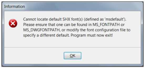

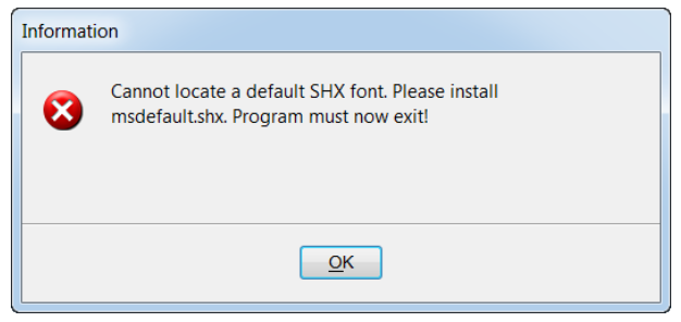

Usuario no puede abrir archivos AutoCAD DWG, DXF en MicroStation. Mensaje de Error: "No se puede localizar una fuente por defecto SHX. Por favor, instale msdefault.shx. El programa debe ahora cerrarse"
O el mensaje
No se pudo localizar la fuente por defecto SHX (definidas como msdefault).Por favor asegúrese que una pueda estar encontrada en MS_FONTPATH o MS_DWGFONTPATH o modificar el archivo de configuración para especificar uno por defecto diferente. El programa debe cerrarse ahora.

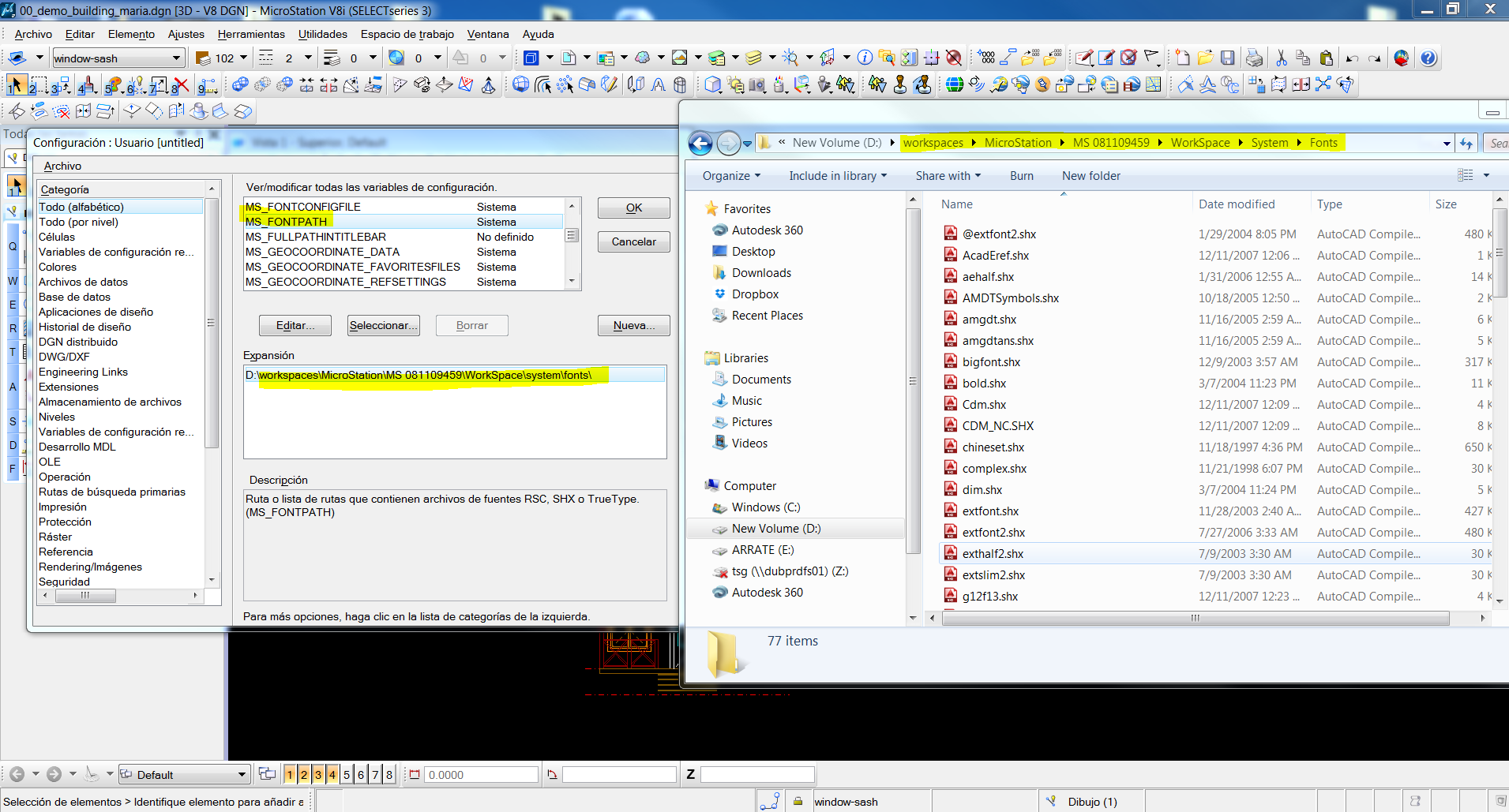

MicroStation V8i añadió un nuevo archivo y variable que apunta al archivo de Fuentes: …\Workspace\system\fonts\ .
Este archivo contiene las fuentes por defecto que deben ser usadas cuando una de las fuentes usadas en el dibujo no puede ser  encontrada. La variable de configuración  MS_FONTPATH debe apuntar a este directorio.
Cómo evitarlo
Para abrir un DWG o un archivo DXF requiere al menos una fuente por defecto SHX para mostrar texto en AutoCAD.  Asegúrese de que los Espacios de trabajo de su MicroStation tienen los archivos requeridos desde el Espacio de trabajo por defecto.
Necesitaras verificar que la variable de configuración está establecida correctamente y comprobar en el archivo  Fonts existe y la fuente por defecto está dentro del archivo
La Fuente por defecto SHX es definida en el archivo de configuración de fuentes MstnFontConfig.xml
