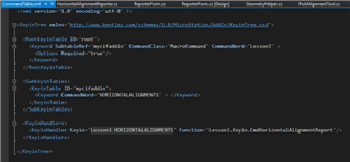

  2. 我们创建一个CommandTable.xml文件,注册“Lesson3 HORIZONTALALIGNMENTS”命令。并新建一个Keyin.cs文件,把“Lesson3 HORIZONTALALIGNMENTS”命令子节点和CmdHorizontalAlignmentReport静态函数绑定。

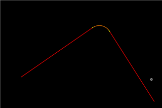

  1. 使用Geometry-> Horizontal-> Complex Geometry->Complex by PI菜单命令去绘制Alignment,如下图所示。
       2.  使用的参数为:圆曲线半径为1000m,前缓和曲线长度为100m,后缓和曲线长度为200m。如下图所示:
       3.  绘制结果为下图的平曲线图形。

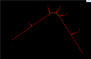

      4.  对于Alignment中的子LinearElement的理解我们可以用下图理解:
            1为直线几何,2为缓和曲线几何,3为圆弧几何,4为缓和曲线几何,5为直线几何。

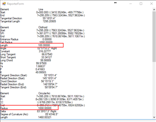

    4.  几何信息的显示:
       我们通过以下代码把几何信息的字典传递给ReporterForm,并在名为“ReporttextBox”的TextBox中显示出来。
           ReporterForm form = new ReporterForm();
           AlignmentPropertyReader propReader = new AlignmentPropertyReader(al);
           foreach (LinearElement le in elements)
               Dictionary<string, string> elementProperties = propReader.Read(le);
                form.AddElementProperties(elementProperties);
           form.Show();
程序运行结果如下:
