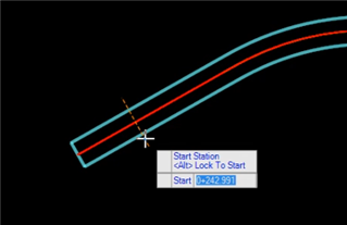

       上一章和大家一起学习了怎么样利用Alignment的Linear Geometry 查看详细的路线几何属性的报表。本章将带领大家更加深入的去学习Linear Geometry SDK的内容。大家在用ORD的时候,有些功能,比如执行“New Template Drop”命令时,随着鼠标的拖动,沿路线方向会有一垂直路线的虚线段随着鼠标动态的移动。如下图所示:
        本章将带领大家实现一个类似的线段。本章实现的线段不光能随着鼠标的移动能有动态移动的效果,并且线段长度会随着鼠标距离路线平面线的距离的变化而变化。当再次点击鼠标时,线段加入到模型中。

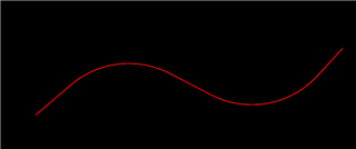

  1. 使用Geometry-> Horizontal-> Complex Geometry->Complex by PI菜单命令去绘制Alignment,如下图所示。
2. 我们会以此路线作为测试用例。

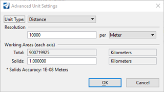

  1. GetMeterPoint函数的作用是:把当前鼠标的坐标从UOR坐标转换为以米为单位的坐标。因为在MicroStation的坐标系单位为UOR,而ORD中的坐标单位我们设置的为米。他们之间的关系是什么呢?我们从命令File->Settings->File->Design File Settings->Working Units可以查看。结果如下图所示:
        我们可以看到设置为10000单位每Meter。GetMeterPoint函数的作用就是把MicroStation的点坐标除以10000,换成ORD的点。函数的具体实现过程,可以查看本章实例代码。
