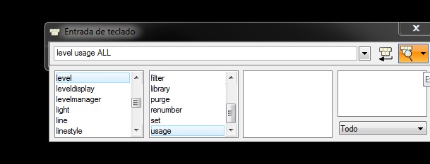

La entrada de teclado LEVEL USAGE se puede utilizar para saber el uso de todos los niveles de un archivo.
Pasos a seguir
1- Vamos al Menú Utilidades > Teclado.
2- Escribiremos "LEVEL USAGE" y pulsaremos intro.

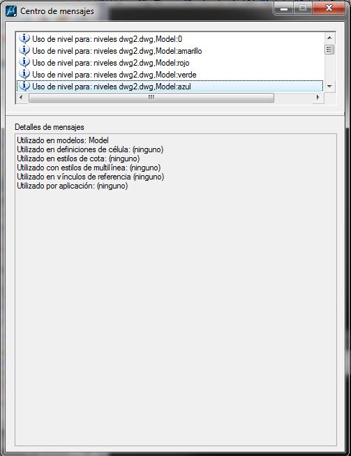

3- Los resultados nos aparecerán en el centro de mensajes, por lo que deberemos pulsar sobre él para que se abra.
4- Ahora podemos comprobar el uso de los niveles.
