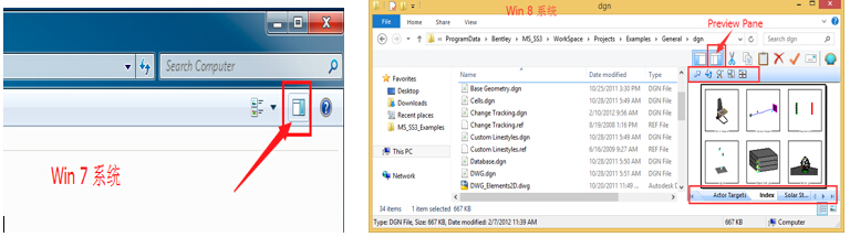

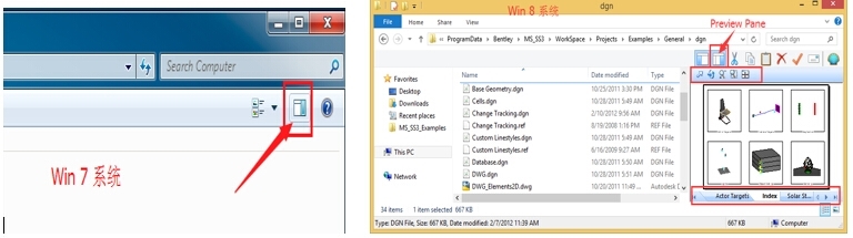

MicroStation V8iとCONNECT Editionをインストールする時に、Bentley DGN Proview HandlerとBentley DGN Thumbnail Providerの2つのプラグインが付属しています。Win 7またはWin 8システムのShow Proview機能に対応しています。ユーザーがMicroStationを開けない場合は、WindowsエクスプローラーでDGNファイルを直接プレビューすることができます。スクリーンショットを参考にして以下に操作してください。
1.Windowsのエクスプローラーを使って、DGNファイルのフォルダを開きます。
2.win 7システムについては、エクスプローラーの右上のShow the preview panボタンをクリックし、Win 8システムについては、このボタンはデフォルトでクローズされています。エクスプローラーの右上のClass Explorer Settingsボタンをクリックして、ポップアップダイアログでToolbar Buttons Tabを選択し、右側のダイアログリストでPrviewを選択します。パンのアイコンを左のリストにドラッグしてOKをクリックし、Preview paneボタンをクリックしてプレビューを表示します。

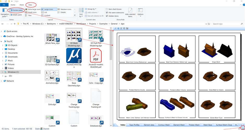

Windows 10の場合:
3.スクリーンショットに示すように、この方法はDGNファイルのすべてのモデルを調べることができ、拡大、縮小、回転などのツールがあります。
