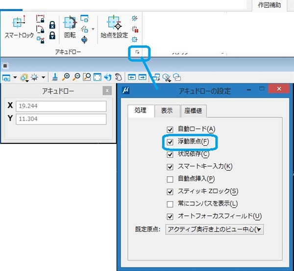

方法その1: 作図中、ショートカットキー「HA」を押すと今回の作図中コンパスが表示されなくなります。
方法その2: 下図のように、「アキュドローをオン/オフ」アイコンをクリックします。
方法その3:メインメニューより「設定値>アキュドロー」を選択します。開いたアキュドロー設定値ダイアログにて 「処理」タブの「浮動原点」をチェックオフにします。
方法三によりますと、コンパスは前回最後のスナップ時の位置に止まり、動かなくなります。
※ F11キーにてアキュドローの起動します。 [M]キーでXY,角度距離入力の表示切り替えができます。(CONNECT Edition)
