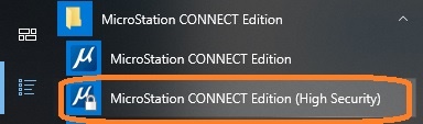

これは、MicroStationでアプリケーションをロードして実行するためのセキュリティレベルです。
高セキュリティのショートカットの'-ws'コマンドラインスイッチには、定義変数MS_SECURITY_LEVELにHighが設定されています。
セキュリティチェックを無効にするには、NONEに設定します。
MDLまたはその他のアプリケーションをロードして使用できるようにするには、LOWに設定します。
BentleyまたはMS_SECURITY_SPCで識別される証明書によってデジタル署名されたアプリケーションのみを起動許可するには、MEDIUMに設定します。
Bentleyによってデジタル署名されたアプリケーションのみを起動許可するには、HIGHに設定します。
デフォルトはNONEです。 (MS_SECURITY_LEVEL)
