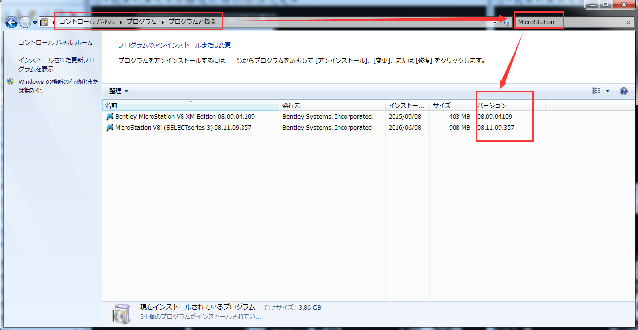

方法1-ウィンドウスコントロールパネル
「ウィンドウスのスタートボタン⇒コントロールパネル⇒プログラム⇒プログラムと機能」にてバージョン番号を確認します。

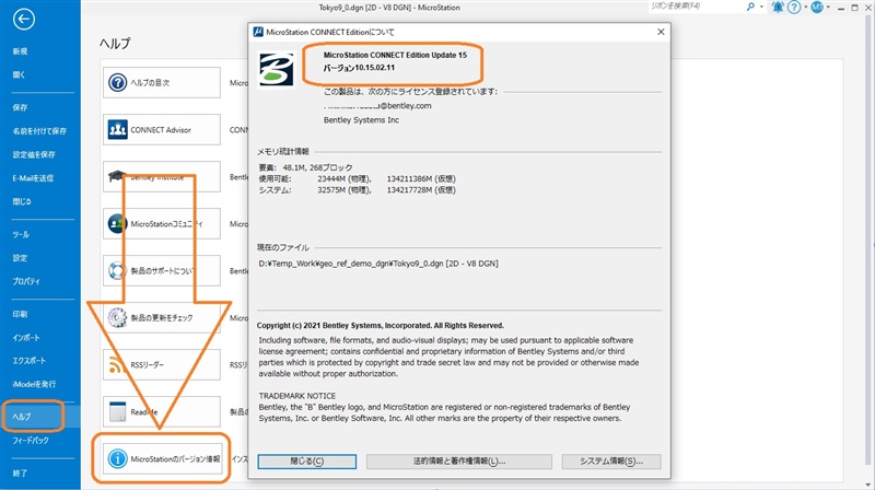

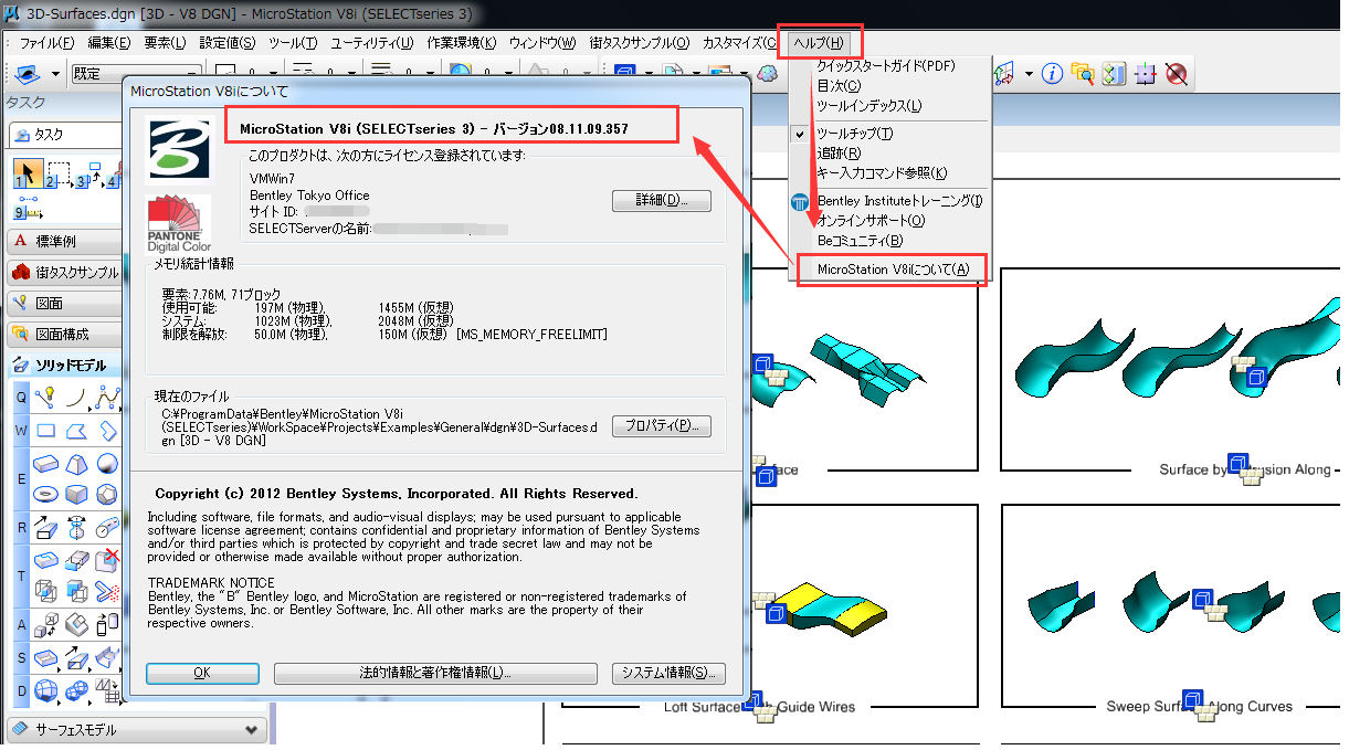

MicroStationを起動し、ファイル>へルプ>MicroStationのバージョン情報をクリックします。
方法2-MicroStationヘルプ
V8iを例として、ヘルプにてバージョン番号を確認します。

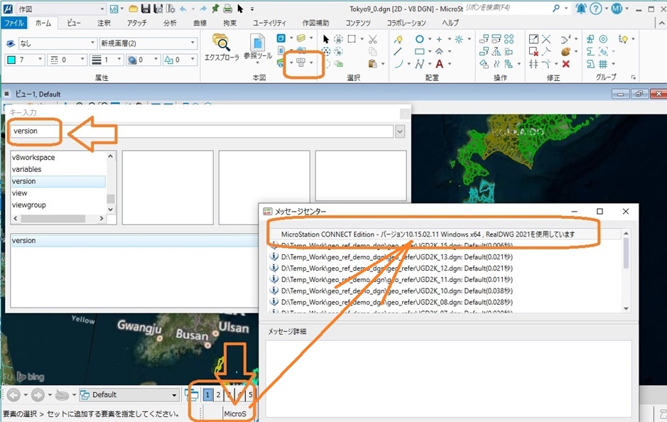

方法3-キーイン
エンターキー、もしくは「ユーティリティ⇒キー入力」にてキーインダイアログを呼び出し、Versionと入力し「Enter」します。
ステータスバーに、MicroStationのバージョン情報は表示されます。
