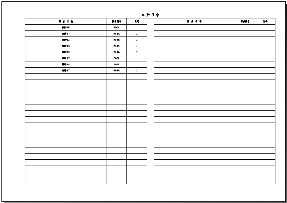

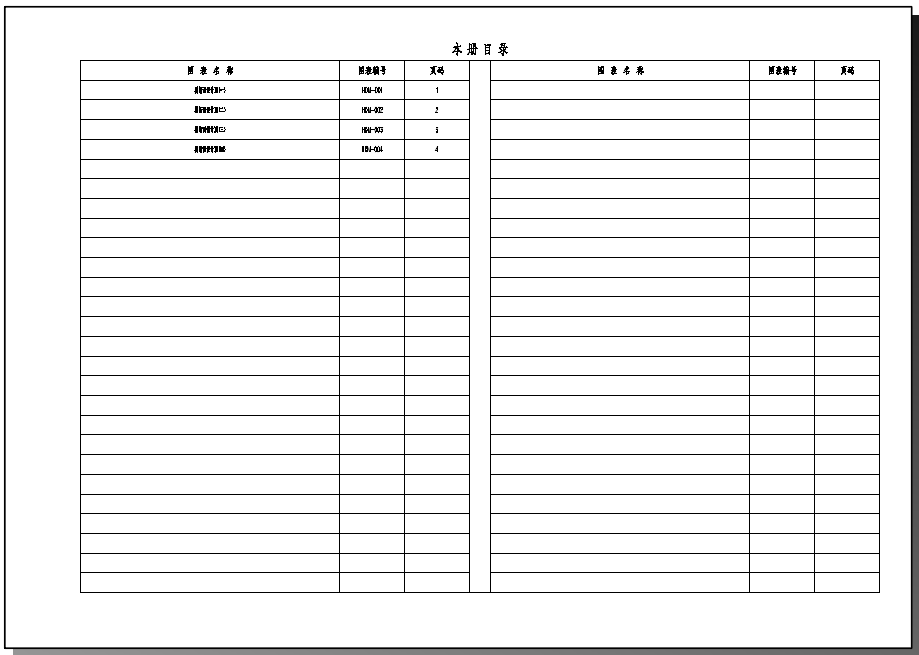

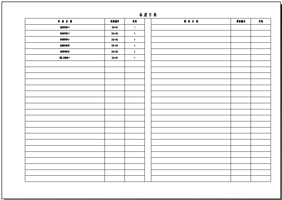

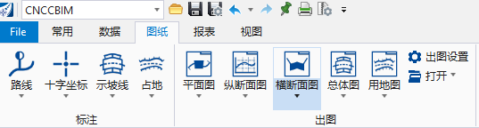

3.3出图
图纸栏中包括标注和出图两大部分,其中标注是出图的前期工作。

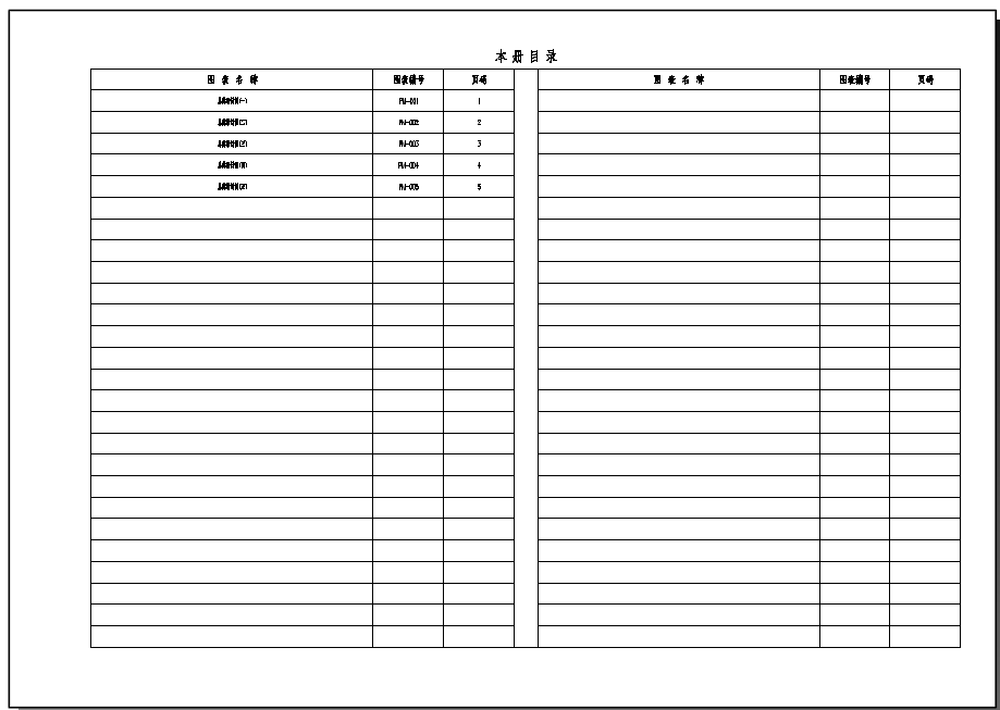

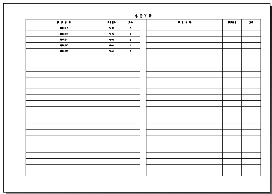

3.3.1出图设置
 命令:<出图设置>
1)  启动命令;
2)  设置项目名称、标段、设计者勾选是否出图纸目录和总览;
3)  左键确认,完成出图设置。

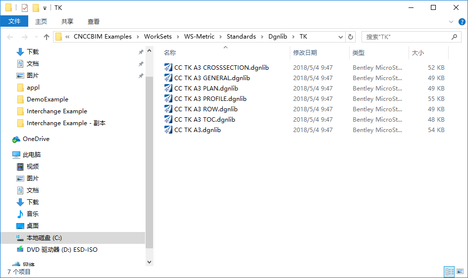

3.3.2打开图框目录
 命令:<图框目录>
1)  启动命令;
2)  打开dgnlib文件设置图框格式。

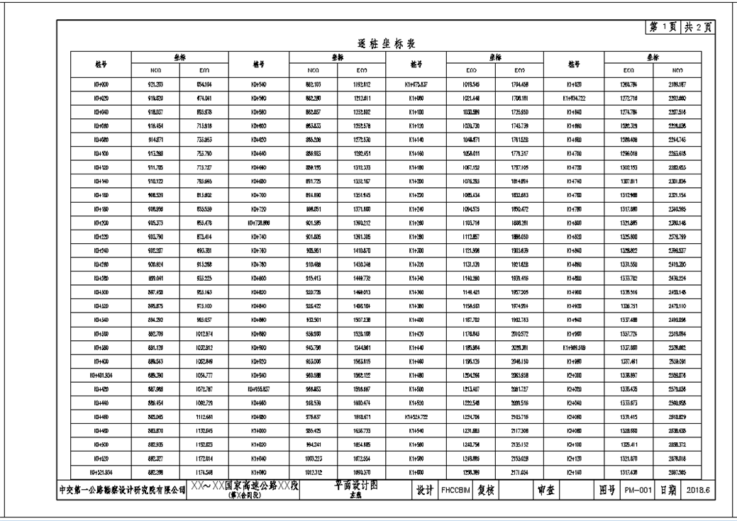

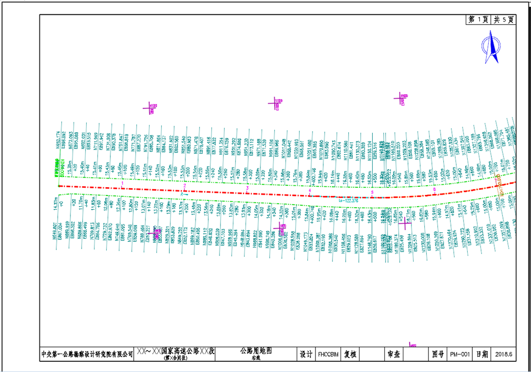

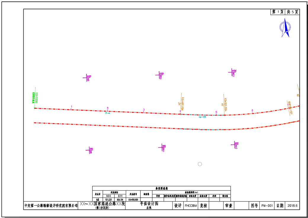

3.3.3平面图
新建dgn文件(如命名“平面图”),参考路线,前面已介绍过相关标注,待平面标注、十字坐标标注完成后可实现平面出图。
 命令:<设置>
1)  启动命令;
2)  设置平面出图设置中图纸比例,勾选是否绘制指北针、曲线要素表;
3)  左键确认,完成平面出图设置。
命令:<出平面图>
1)  启动命令;
2)  选择平面路线;
3)  选择平面出图范围起、终点桩号(需桩号从小到大选择);
4)  左键确认,完成平面出图。

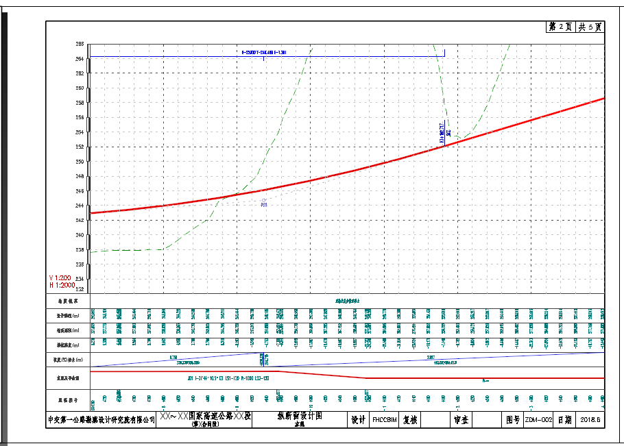

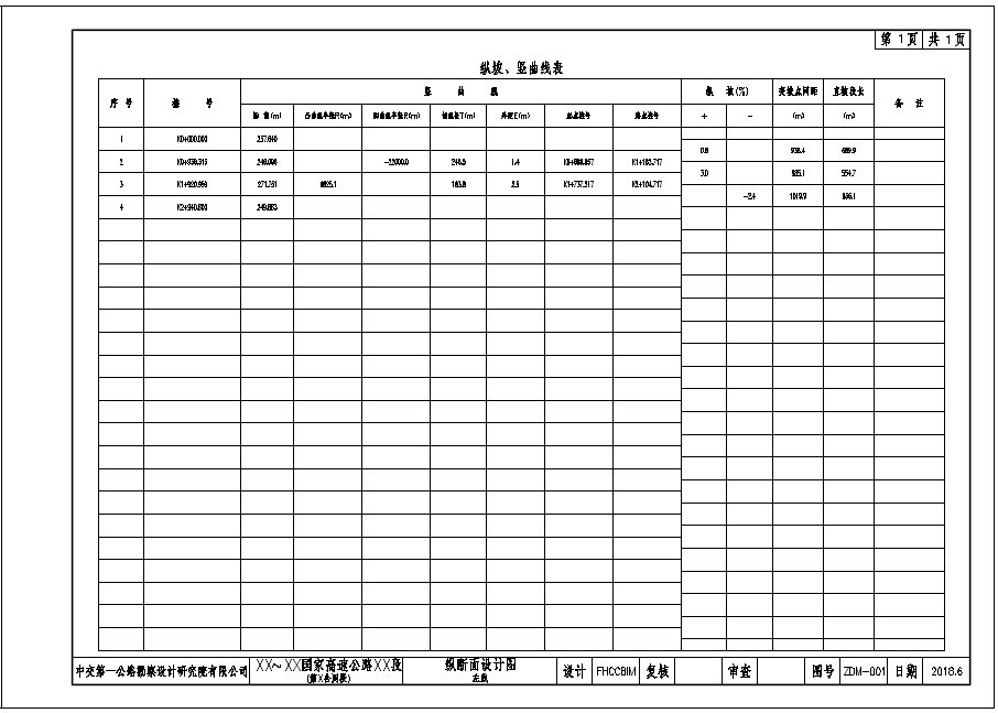

3.3.4纵断面图
新建dgn文件(如命名“纵断面图”),参考路线。
 命令:<设置>
1)  启动命令;
2)  设置纵断面出图设置中图纸比例、放大系数。勾选是否纵断面数据栏中绘制内容;
3)  左键确认,完成纵断面出图设置。
命令:<出纵断面图>
1)  启动命令;
2)  选择平面路线;
3)  选择纵断面出图范围起、终点桩号(需桩号从小到大选择);
4)  左键确认,完成纵断面出图。

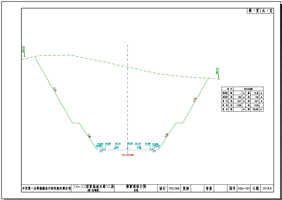

3.3.5横断面图
新建dgn文件(如命名“横断面图”),参考路廊。
 命令:<设置>
1)  启动命令;
2)  设置横断面出图设置中图纸比例;
3)  左键确认,完成横断面出图设置。
 命令:<出横断面图>
1)  启动命令;
2)  选择平面路线;
3)  选择横断面出图范围起、终点桩号(需桩号从小到大选择);
4)  左键确认,完成横断面出图。

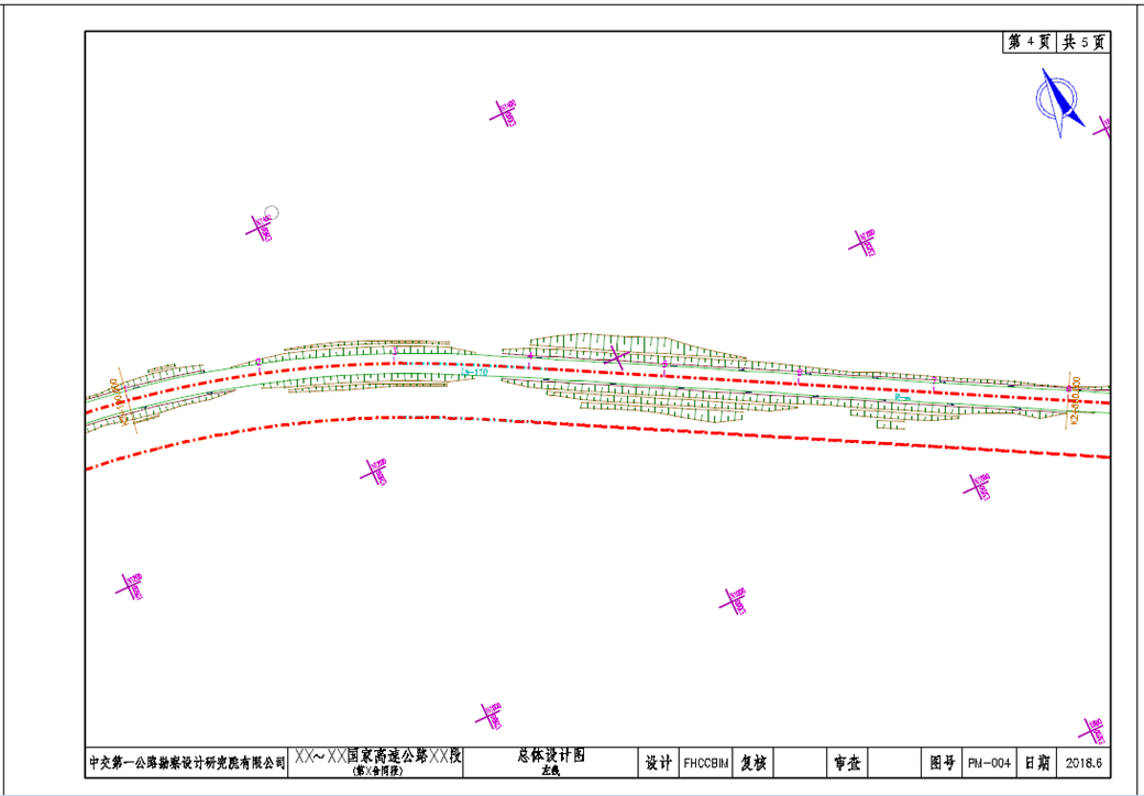

3.3.6总体图
利用前面标注示坡线建的dgn文件出总体图。
 命令:<设置>
1)  启动命令;
2)  设置总体图出图设置中图纸比例;
3)  左键确认,完成总体图出图设置。
 命令:<出总体图>
1)  启动命令;
2)  选择平面路线;
3)  选择总体图出图范围起、终点桩号(需桩号从小到大选择);
4)  左键确认,完成总体图出图。
