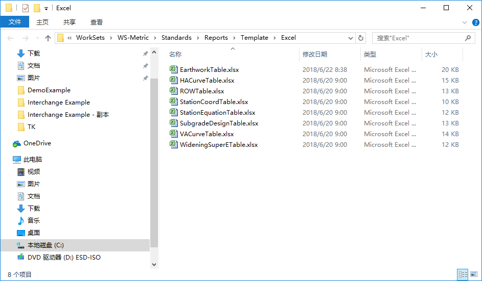

3.4.2打开报表模板目录
 命令:<打开报表模板目录>
1)  启动命令;
2)  打开xlsx文件查看各类报表格式。

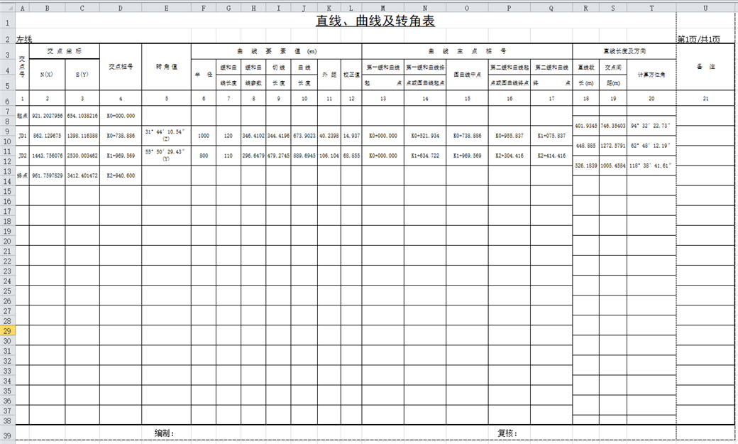

3.4.3直线、曲线及转角表
 命令:<直线、曲线及转角表>
1)  启动命令;
2)  选择平面路线;
3)  选择路线出报表起、终点桩号(需桩号从小到大选择);
4)  左键确认,完成出报表。

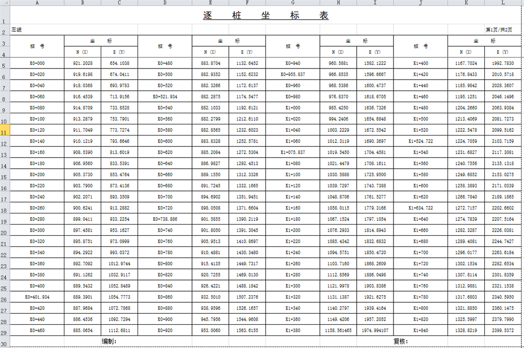

 3.4.4逐桩坐标表
 命令:<逐桩坐标表>
1)  启动命令;
2)  选择平面路线;
4)  左键确认,完成出报表。

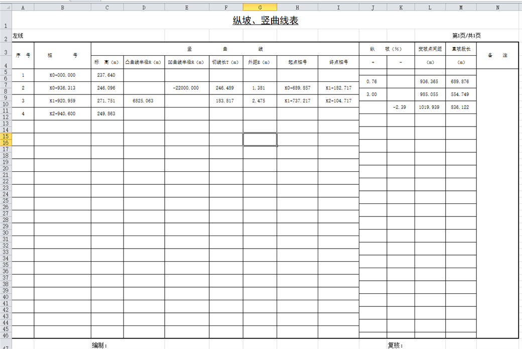

 3.4.6纵坡、竖曲线表
命令:<纵坡、竖曲线表>
1)  启动命令;
2)  选择平面路线;
4)  左键确认,完成出报表。

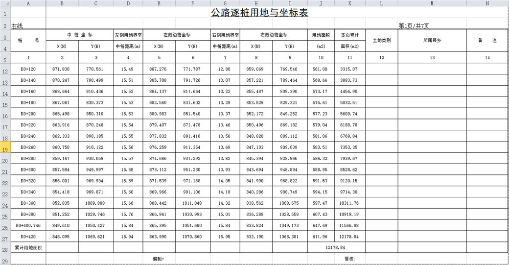

3.4.7用地表
 命令:<用地表>
1)  启动命令;
2)  选择平面路线;
4)  左键确认,完成出报表。

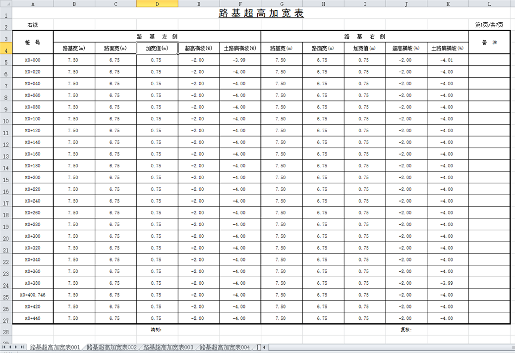

3.4.8路基加宽超高表
 命令:<路基加宽超高表>
1)    启动命令;
2)    输入桩号范围(或下一步手动选择),填写标注断面参数;
3)  选择平面路线;
4)  选择路线出报表起、终点桩号(需桩号从小到大选择);
5)  左键确认,完成出报表。

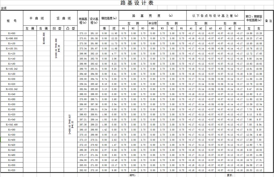

 3.4.9路基设计表
命令:<路基设计表>
1)  启动命令;
2)  选择平面路线;
4)  左键确认,完成出报表。

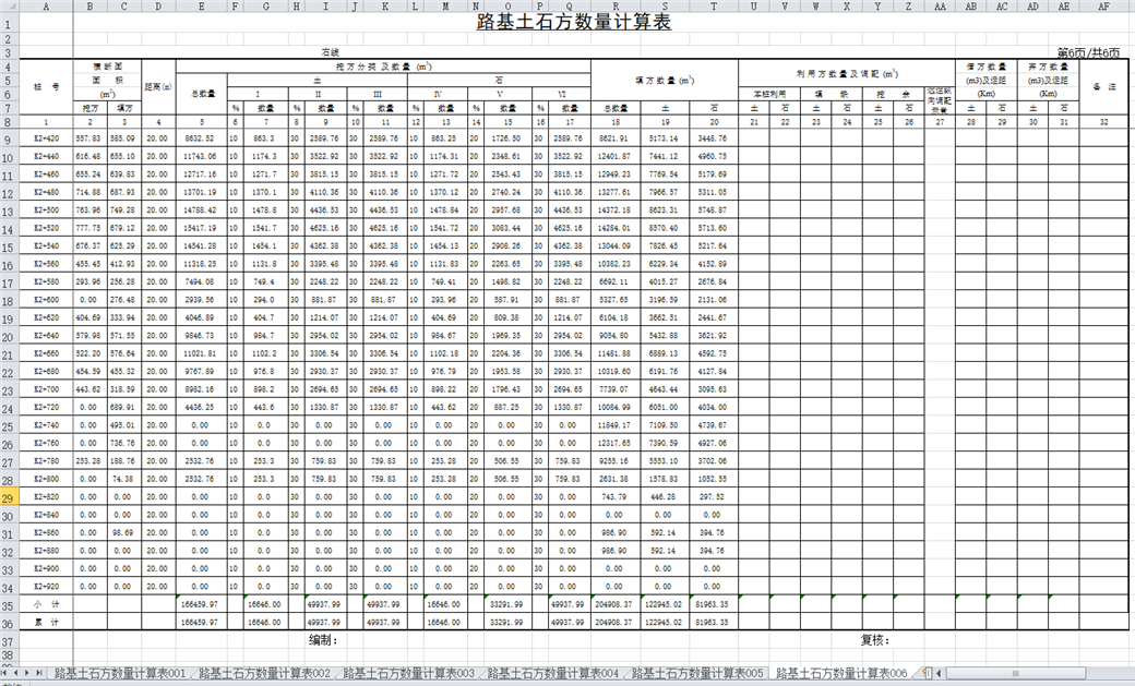

3.4.10土方表
 命令:<土方表>
1)  启动命令;
2)  选择平面路线;
4)  分别输入各段桩号土方数据(桩号为每段的终点桩号);
5)  左键确认,完成出报表。

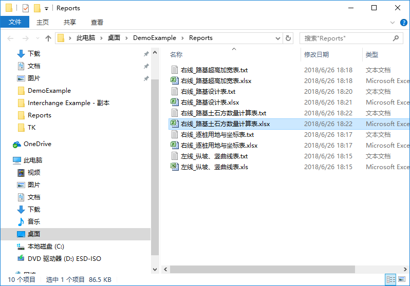

3.4.11打开报表结果目录
 命令:<打开报表结果目录>
1)  启动命令。
