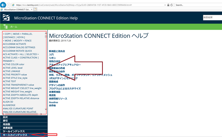

【質問内容】
キー入力コマンドのリストとはありますか?
あれば、どこで検索できますか?
【回答】
はい、キー入力コマンドのリストがあります。
MicroStationのヘルプで記載があります。
下記リンクより、MicroStationのオンラインヘルプを開きます。
MicroStation CONNECT Edition オンラインヘルプ
左側メニューの最後にる「キー入力インデックス」をクリックしたら、メニューの上段部に
すべてのコマンドがリストされます。
