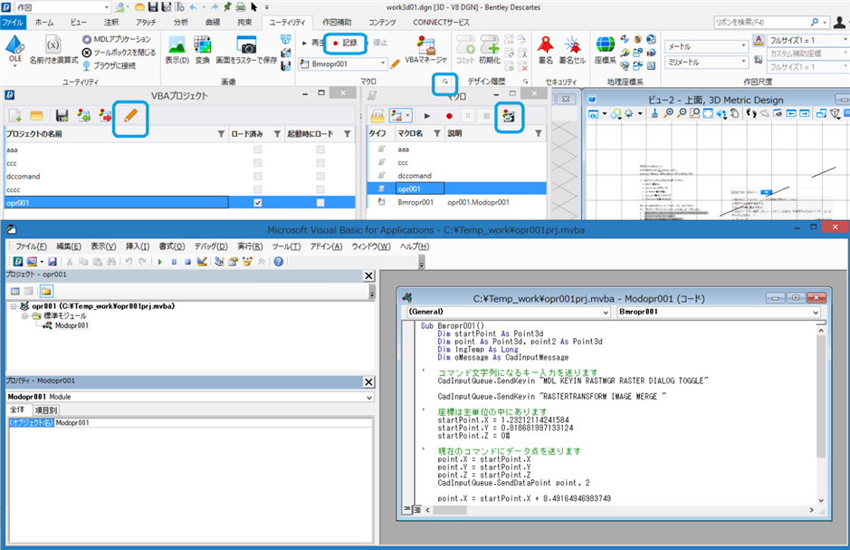

 MicroStationの操作を記録とキー入力による実行は以下の様になります。
Step1: ユーティリティ>VBA Managerを開き、新規プロジェクトを作成します。
 記録ボタンを押し、操作を実行します。
 停止ボタンを押し、マクロ名を入れて保存します。
Step2: マクロダイアログ を開きます。
Step3: マクロをVBAに昇格します。のアイコンを押します。
Step4: VBAプロジェクトダイアログより、VBAエディタを起動 アイコンを押します。
Step5: VBAプロジェクトダイアログより、選択したプロジェクトに名前を付けて保存 します。
Step6: キー入力コマンドより、保存したプロジェクトファイルをフルパスでロードします。
 MACRO VBA LOAD <path to project>
 例)macro vba load  C:\Temp_work\opr001prj.mvba
プロジェクト内にあるマクロ名を起動します。
 MACRO VBA RUN [プロジェクト名]<macro name>
 例)macro vba run [opr001]Bmropr001
