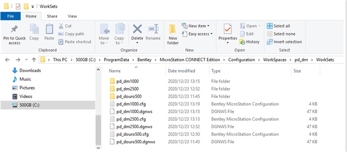

作業環境とワークセットを作成します。(例として、pd_douro500,Pd_dm2500,PD_dm1000のワークセット3つを追加)
作業環境のWorkSetsフォルダが作成されます。

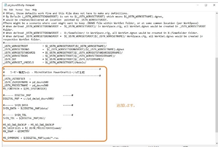

WorkSetsフォルダ内の~.cfgにカスタム線種ファイルがある場所の定義を追加します。

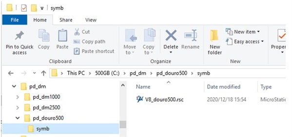

線種ファイルを定義しているフォルダ場所にカスタム線種ファイルをコピーします。

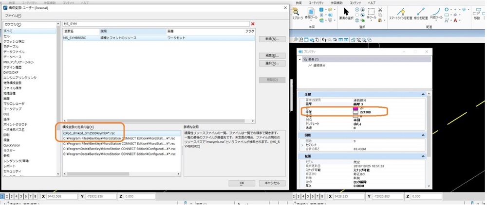

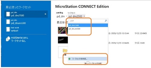

表示時にワークセットを切り替えるとカスタム線種が変更されて表示されます。ファイル>構成変数でMS_SYMBRSRCが定義されている事が確認できます。
