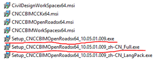

 5.开始安装:

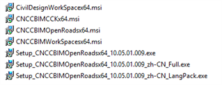

5.1 只要且只能运行setup_xxxxxxxxx.exe 的EXE 文件安装,不要直接运行MSI文件安装。否则会造成安装的软件各模块间的路径不匹配; 若不小心已经运行了MSI安装,则需要在控制面板中将已安装的程序卸载掉再重新执行第五步。如下的,全卸载掉,再运行exe进行完整安装。
