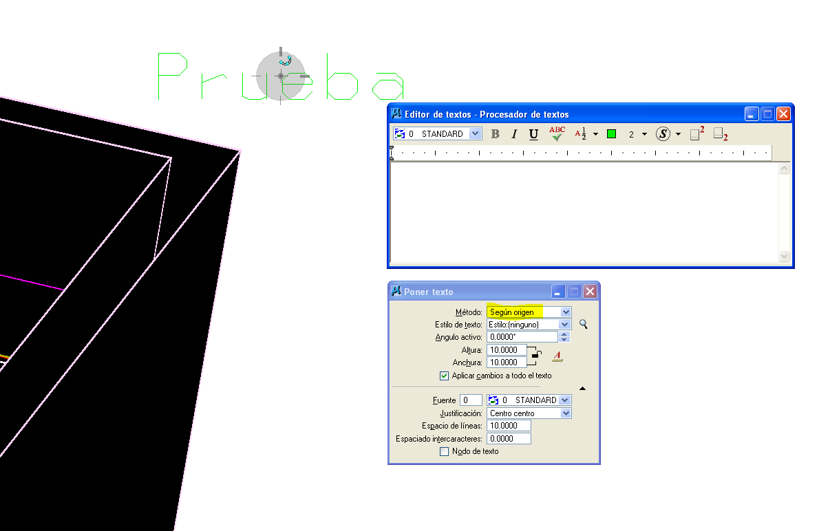

Si has creado texto en tu modelo 3D y al rotar la vista este no rota de igual modo es porque has usado Método: según origen

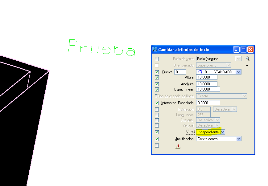

1. Selecciona el texto que desees cambiar usando la herramienta seleccionar elemento
2. Usa la herramienta Cambiar atributos de texto y activa Vista a independiente y haz clic en la vista para aceptar.
Ahora deberias poder rotar el modelo y el texto deberia rotar de igual modo
