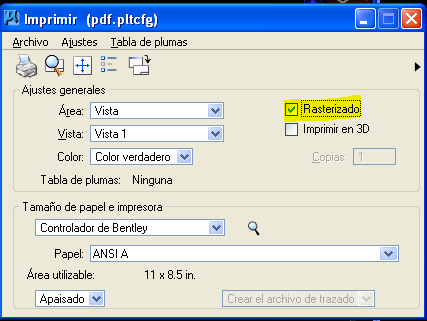

En la vista preliminar del dialogo de impresión las transparencias de los elementos se respetan correctamente pero cuando se imprime no es asi.
Pasos a seguir
Debemos asegurarnos de lo siguiente:

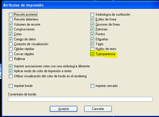

Vaya a Archivo \Imprimir\Ajustes\Atributos de impresión
Y asegurese de además tener seleccionado el botón de rasterizado.
