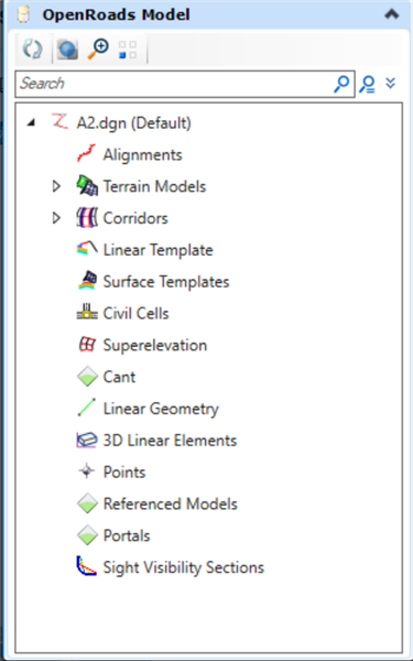

1.1 数据结构关系图
在OpenRoads Designer里工程模型的数据是以树的关系存储的,数据结构关系如下图所示:

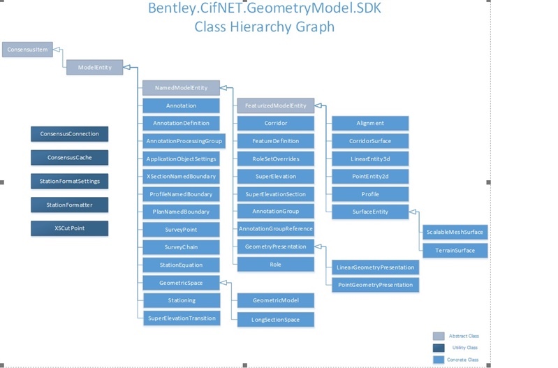

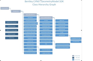

1.2 模块类层次图
       从类层次图我们可以看出,几乎所有的Entity对象均继承自ConsensusItem对象。这个ConsensusItem从最底层代表了OpenRoads Designer中任何可持久化的对象,同时,此类中提供了一些通用性的方法,可用于直接从Dgn中的 Element对象创建实例、从DgnEC实例创建对象、查询所属DgnModel等。
       在ConsensusItem基础上,依次派生出了ModelEntity、NamedModelEntity、FeaturizedModelEntity三个层次的抽象基类。其中,ModelEntity在其基类基础上,增加了获取与平台对象对应DgnPlatform::Elements::Element的能力;NamedModelEntity则在其基类基础上,增加了获取对象名称的能力;FeaturizedModelEntity则在其基类基础上,增加了获取与对象关联的FeatureName、FeatureDefinition、GeometryPresentation以及AnnotationProcessingGroup的能力。

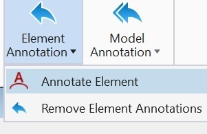

 (4)Annotation
命名空间(namespace): Bentley.CifNET.GeometryModel.SDK
库名称:Bentley.CifNET.GeometryModel.SDK.4.0.dll
此类代表SDK中的标注对象实体,其中包含此标注对象的定义对象,在openRoad modeling模式下的Drawing Production,如下图所示。

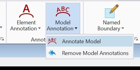

(5)AnnotationDefinition
此类代表SDK中标注对象的定义,通过它可以获取标注定义中的标注实例数据(XML形式)、保存标注数据的Schema名称以及标注所定义的类名称。此对象的获取,既可以通过标注对象Annotation得到,也可以通过GeometricModel对象获取,在openRoad modeling模式下的Drawing Production,如下图所示。
(6)AnnotationProcessingGroup
此类代表一组待处理的标注对象,它是个容器对象。通过它可以提取所有标注对象实例以及与标注组相关联的Role对象。此对象可通过其所属的FeaturizedModelEntity获得,在openRoad modeling模式下的Drawing Production,如下图所示。

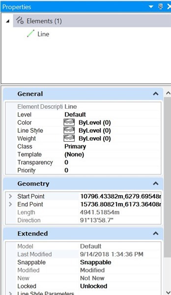

(7)ApplicationObjectSettings
此对象主要用于代表系统中FeatureDefinition中面向APP级别的持久化对象,通过它可以获取相关联的所有几何呈现对象(GeometryPresentation)。而它自身则可以通过FeatureDefinition对象得到,打开element的属性窗口,如下图所示。

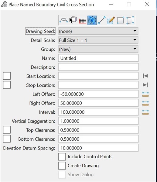

(8)XSectionNamedBoundary
此类代表命名的横断面绘图边界对象,通过它可以获取关联的横断面绘制时所需的各种参数设置,主要包括断面的桩号、横向宽度、名称、所属的组名称等等。此对象的获取,既可以通过DgnModel对象显式创建,也可以通过ConsensusConnection直接获取,在openRoad modeling模式下的Drawing Production,如下图所示。

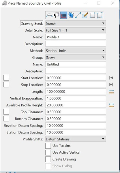

(9)ProfileNamedBoundary
此类代表命名的纵断面绘图边界对象,通过它可以获取关联的纵断面绘制时所需的各种参数设置,主要包括纵断面的起始/终止位置、长度、关联的Alignment对象、边界名称、边界所属的组名称等等。此对象同样需要使用DgnModel显式创建,在openRoad modeling模式下的Drawing Production,如下图所示。

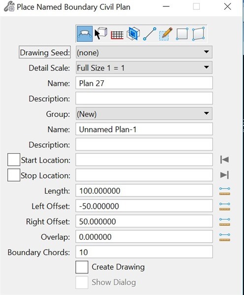

(10)PlanNamedBoundary
此类代表命名的平面绘图边界对象,通过它可以获取关联的横断面绘制时所需的起终位置、长度、坐标、关联的Alignment对象、边界名称、边界所属的组名称等等。此对象需要从DgnModel或者DgnPlatformNET::Elements::Element显式创建,在openRoad modeling模式下的Drawing Production,如下图所示。

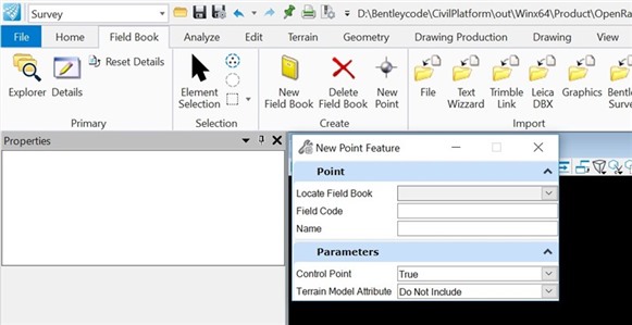

(11)SurveyPoint
此类代表路线测绘时确定的单个控制点对象,通过它可以获取此控制点相关的所有信息,如:点的名称、特征名称、大地坐标、高程、确定时间、所属区域、所属数据文件等等。此对象的获取,可以通过所属导线对象SurveyChain获取,也可以通过ConsensusConnection对象获取,还可以通过其关联的DgnPlatformNET::Elements::Element对象创建,一般在survey模式下创建SurveyPoint,如下图所示。

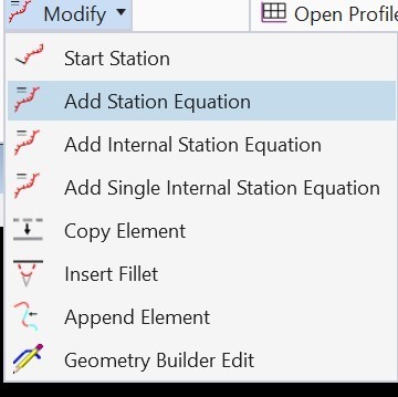

(13)StationEquation
此类用于代表路线设计中的断链(含短链和长链),通过它可以获取路线中特定断链的信息,这些信息主要包括:断链名称、来向桩号、去向桩号。此对象可通过Stationing对象获取,在openRoad modeling模式下的Geometry选项下,如图所示。

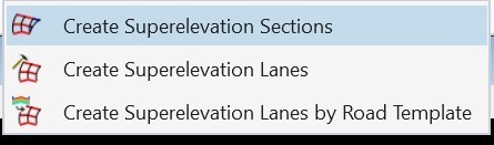

(15)SuperElevationTransition
此类代表路线横断面超高中的超高过渡,通过它可以获取路线特定段落中的超高过渡信息,如:超高旋转方式、过渡段长度、非线性曲线长度、旋转轴位置等等。此对象可通过SuperElevation

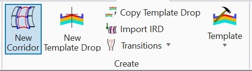

(16)Corridor
此类代表一个路廊对象(实质上,它可以代表任何基于给定横断面模板扫略而成的3D网格表面对象)。通过此对象,可以获取Corridor的创建数据以及Corridor本身的一些数据,主要包括:用于描述Corridor的XML片段、构成Corridor的Surface对象集合以及Corridor关联的Alignment对象,此外,通过此对象还可以在Corridor上提取指定桩号处的正切断面数据,在openRoad modeling模式下的Corridors选项下,如图所示。
