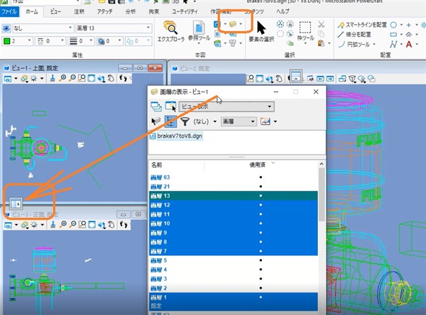

画層の表示ダイアログをドッキングする事により、表示されたままの状態にする事ができます。
Step1. 画層の表示コマンドを選択します。
Step2. ダイアログの上のタイトル部分をつかみ、ドラッグして移動させます。
Step3. 左中央に表示されるドッキング用のアイコン上に移動します。

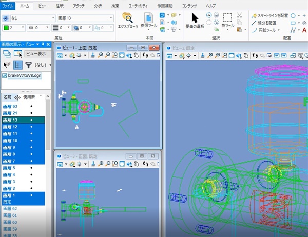

ドッキングしたダイアログを見やすいように調整します。
