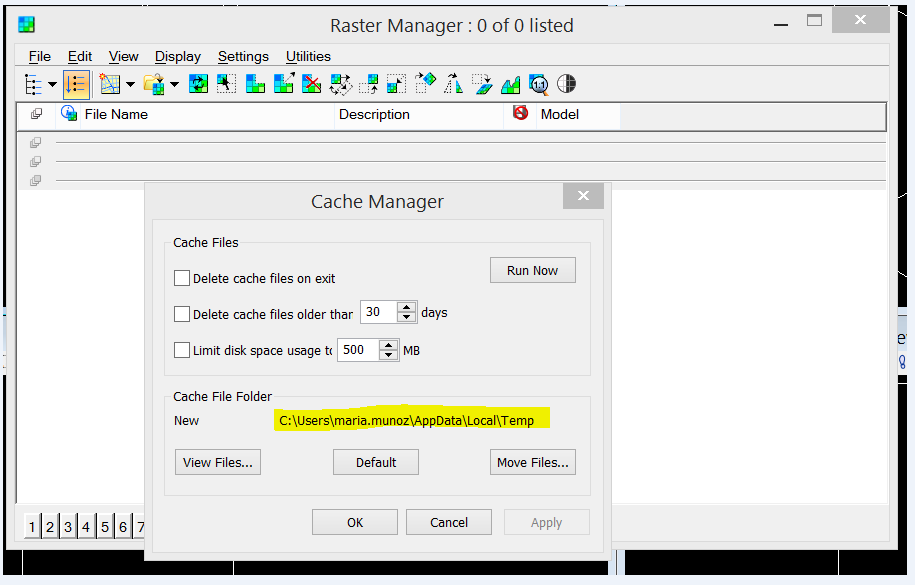

Antecedentes
Cuando se vincula un archivo raster se generan archivos cache.
Podría ser que el cache se haya corrompido de algún modo y por ese motivo un raster que antes veíamos correctamente en nuestro archivo ahora no se visualice.
Pasos a seguir
  1. Abre el administrador de raster
  2. Vaya a Ajustes\Administrador de Caches
  3. Tome note de en qué directorios (cache file folder) se guardan estos archivos.
 4. Cierra MicroStation
5. Vaya a la carpeta donde se encuentran los archivos cache y bórrelos todos.
6. Reabre MicroStation y comprueba si el raster se visualiza ya correctamente.
