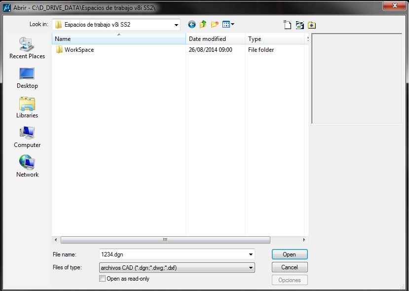

En el caso de que queramos cambiar la ventana para abrir archivos de modo Windows a modo MicroStation
Pasos a seguir
Después de pulsar dos veces sobre el icono de MicroStation, o después de ir a Archivo > Abrir o Nuevo desde dentro de MicroStation, obtenemos el siguiente tipo de ventana:

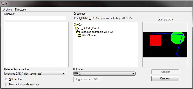

Si queremos cambiarla temporalmente a modo MicroStation pulsaremos la tecla Mayúsculas + Esc, y nos cambiará como se muestra en la imagen.

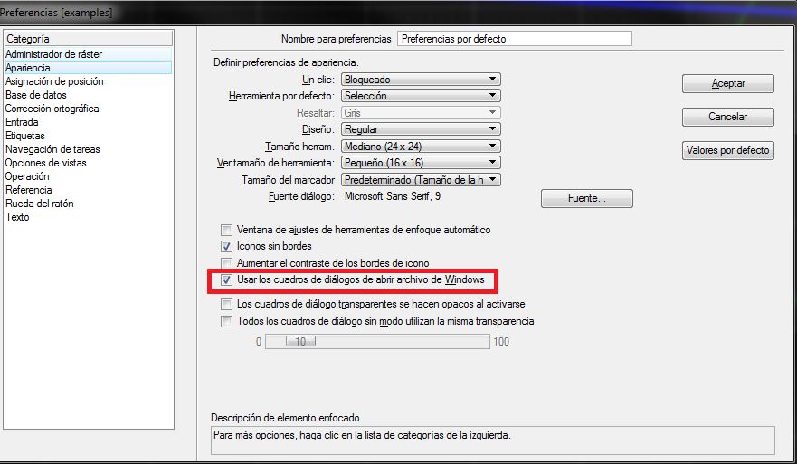

Si queremos que este cambio sea permanente iremos a Espacios de trabajo > Preferencias > Apariencia > Desmarcar la casilla Usar los cuadros de diálogo de abrir en modo Windows.
