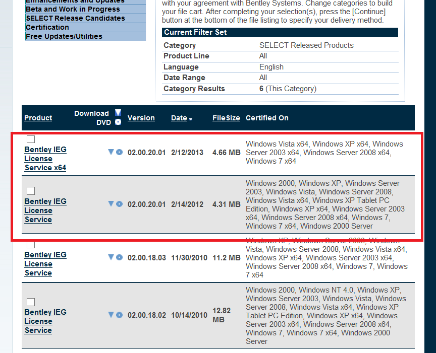

問題点
Bentley IEG License Serviceを正しくインストールされていない場合は、ソフトウェア(AutoPIPE、Staad.Pro等)を起動すると、下記のエラーが表示されます。
「Error: Bentley/IEG Licenseing system is not properly installed」
対策
最新バージョンのBentley IEG License Service 02.00.20.01をインストールされていますでしょうか。
一度、インストールされたBentley IEG License Serviceをアンインストールしていただき、下記のようにインストールし直します。
インストーラは添付圧縮ファイルをダウンロードしてください。
communities.bentley.com/.../6866.iegls02002001en.zip
communities.bentley.com/.../5822.iegls02002001en_5F00_64.zip
