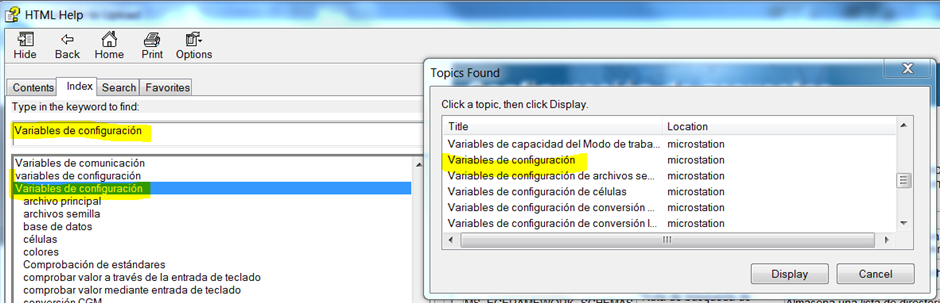

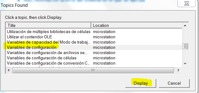

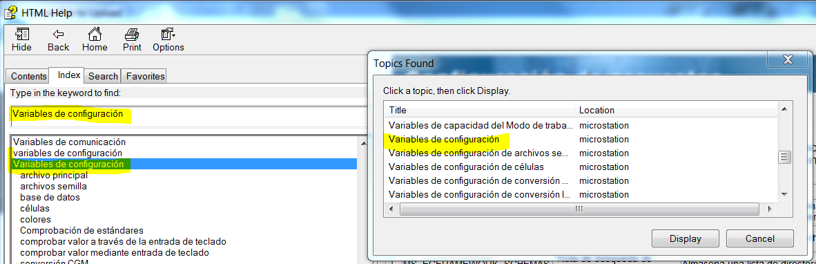

Las variables de configuración de MicroStation V8i se encuentran listadas en la tabla que podemos encontrar en la Ayuda de MicroStation.
Vaya al Menú de Ayuda\Pestaña Índex\ escriba: Variables de configuración y seleccione Variables de configuracion en Topics found

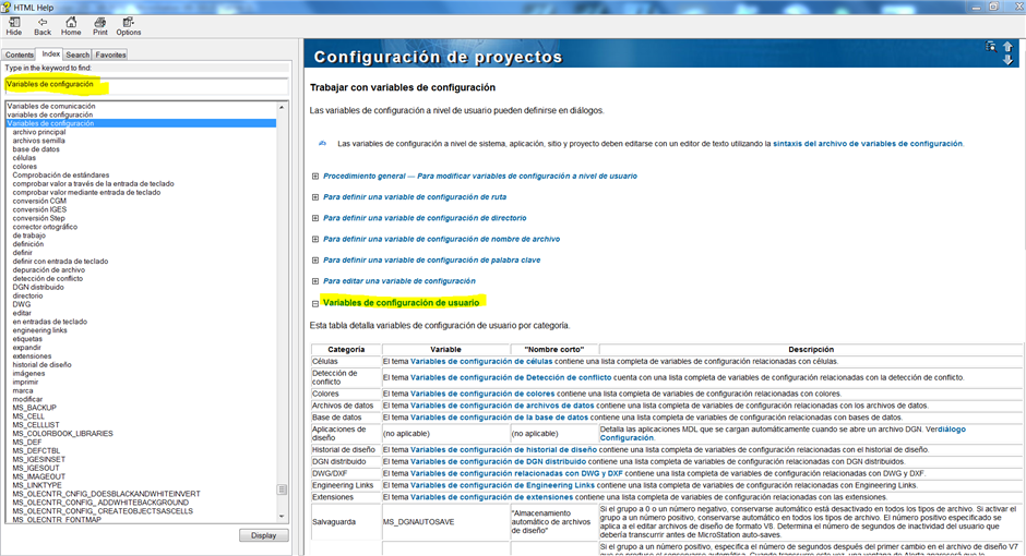

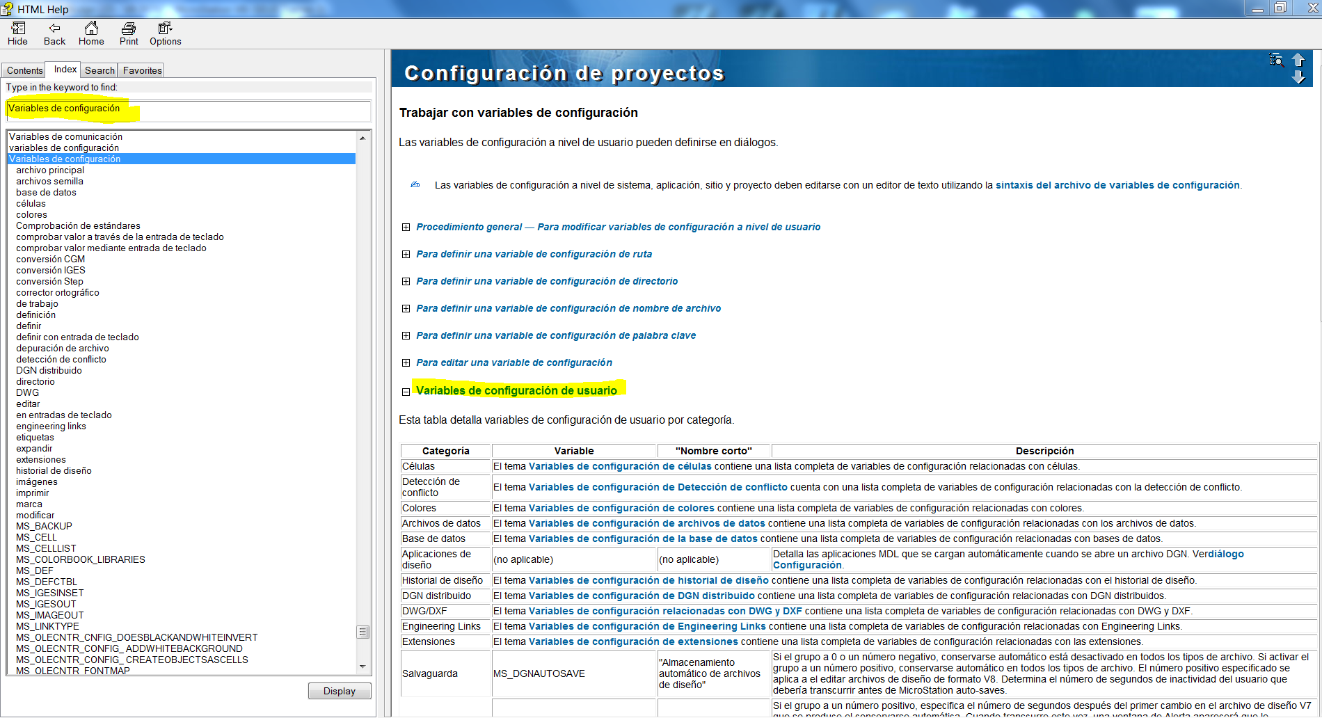

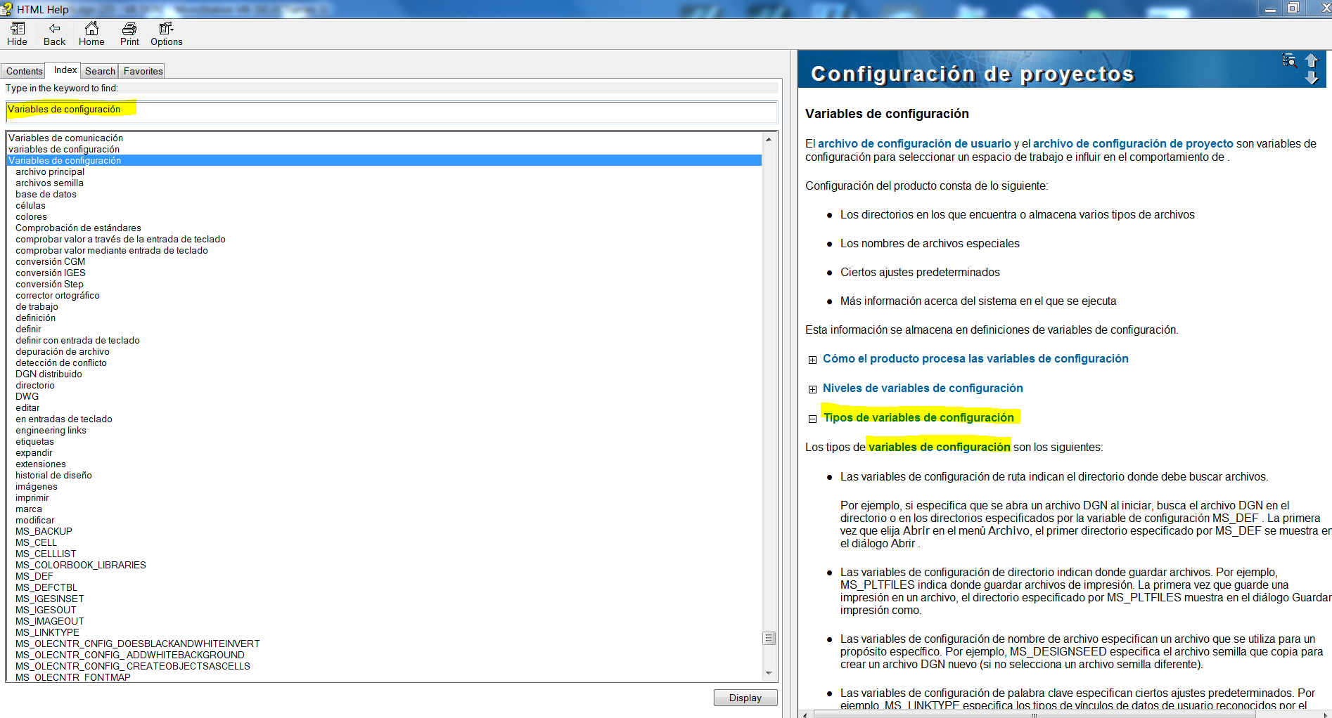

Abra tipos de Variables de Configuración y haga clic en el enlace Variables de Configuracón y luego Variables de configuración de usuario
Esto te abrirá una ventana mostrando la tabla con todas las variables disponibles por categorías
Nota: lo mostrado a continuacion es sólo una tabla a modo de ejemplo de la información mostrada en Ayuda, para poder ver los enlaces en color Azul y el listado completo de variables de oonfiguración debe ir a su menú de Ayuda de MicroStation
