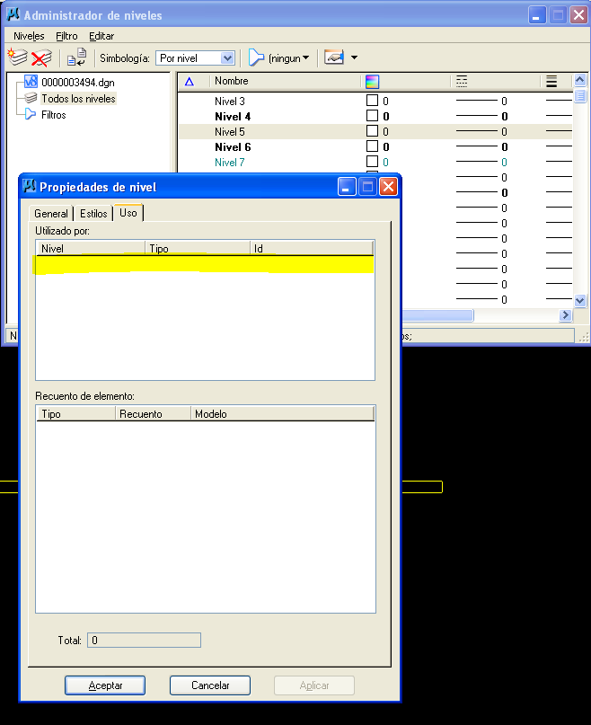

  1. Vete al administrador de Niveles-Todos los niveles
  2. Selecciona ese nivel en cuestion y haz clic con el botón derecho del ratón
  3. Selecciona propiedades
  4. Selecciona la pestaña de Usos
Si existen células compartidas definidas  aqui

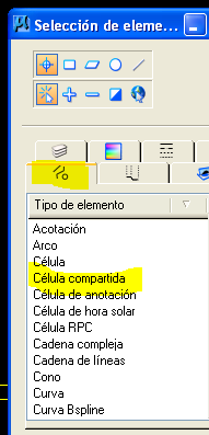

5. usa la herramienta Selección de elementos\Tipo de elementos y selecciona Célula compartida
6. Usa  Separar elemento con la opción Célula compartidas a Célula normal

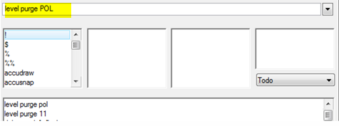

7. Purga todos los niveles con definición de Células compartidas usando la entrada de Teclado: Level purge Levelname
Ejemplo (Teclado: level purge POL) donde Levelname es el nombre del nivel que quieres purgar

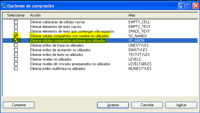

8. Comprime archivos desde el menú Archivo\Comprimir\Opciones y guardar cambios
