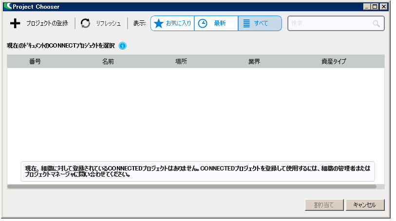

CONNECTION Clientにサインインした上で、MicroStationでファイルを開くと、下記のようなProject Chooserが立ち上がり、ファイルをクラウドに登録されているConneted Projectに割り当てるかをユーザーに確認します。クラウドサービスを使わない場合は、毎回それをキャンセルで閉じるのは、使用者の手間がかかり、MicroStation V8i SS4でProject Chooserの起動を禁止する方法を説明します。

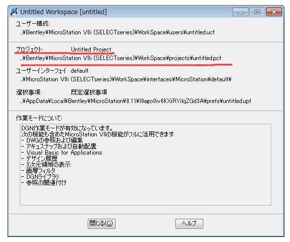

  1. 作業環境PCF設定ファイルを確認します。「ユーティリティ⇒作業環境について」を選択します。プロジェクト設定ファイルPCFの場所を確認します。

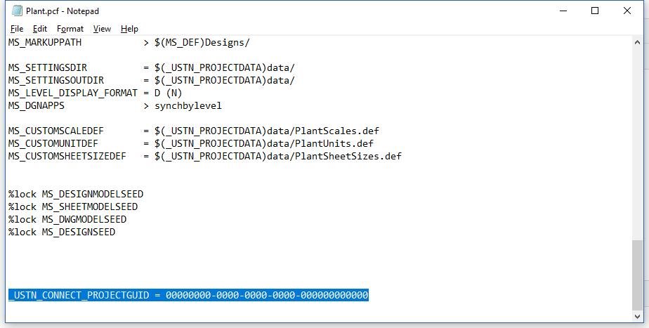

  2. 該当PCFファイルをテキストエディタで開き、一番下に改行し、以下のコマンドを入力し、保存します。
    _USTN_CONNECT_PROJECTGUID = 00000000-0000-0000-0000-000000000000
  3. MicroStationを立ち上げ直します。Project Chooserは表示されなくなります。
補足:プロジェクト単位の設定なので、作業環境のプロジェクトを変更しましたら、該当プロジェクトで同じ方法で設定する必要があります。
