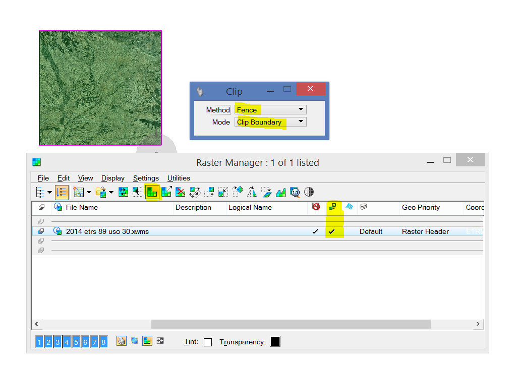

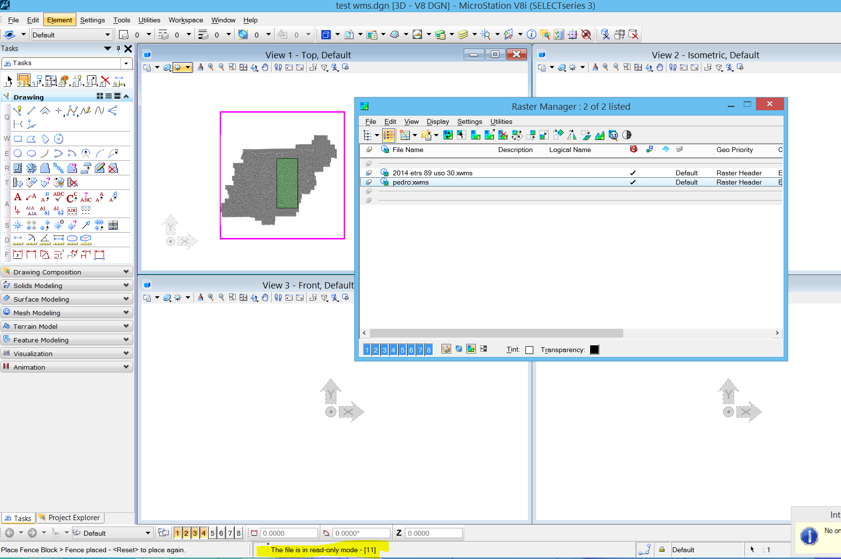

Si adjuntas un raster WMS en el administrador de raster e intentas recortarlo te lanza el mensaje "Raster es solo de lectura".
Explicación
Este tipo de raster tienen unas restricciones: son de solo lectura y no puede ser movidos, escalados,  rotados, ...
Como evitarlo
Una vez has adjuntado el raster por medio del administrador de raster activa la columna Heredar GeoCS del Modelo.
Nota: Si esta columna no la tienes disponible haz click sobre la barra donde te debería aparecer esta opción con el botón derecho del ratón y selecciona Heredar Geo CS del modelo.
Ahora coloca un cercado en el area que deseas recortar y presiona el icono de recorte.
Una vez seleccionada podrás hacer el recorte y una vez recortado el raster debes desactiva la opción Heredar GeoCS del modelo de nuevo.
Otra opcion seria referenciar el dgn con el raster vinculado en un nuevo dgn y usar el administrador de referencias para el recorte disponible desde este administrador.
