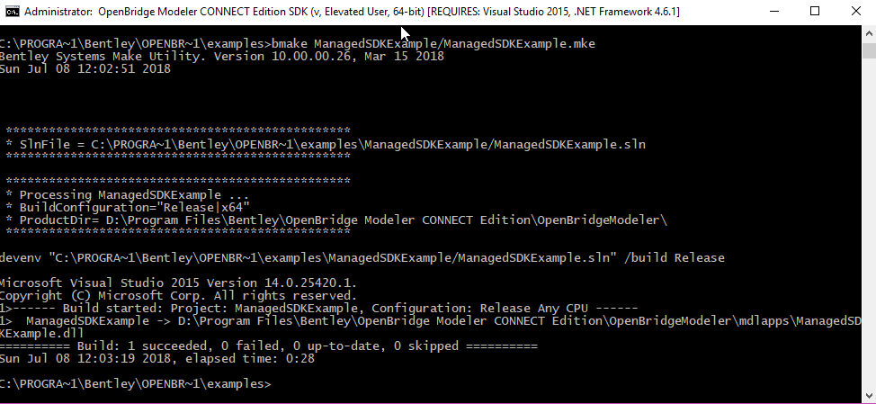

        要构建单个示例,需要使用bmake命令并将项目的make.mke)文件作为参数传递给它。这个过程与构建用户编写的自定义项目所需的过程相同。
        为了演示这个构建过程,在构建ManagedSDKExample项目时,需要输入的命令以及所产生的输出如下图所示:
                 bmake ManagedSDKExample/ManagedSDKExample.mke
从以上输出我们可以看出构建是成功的,所以接下来就可以准备在OpenBridge Modeler中运行它了。

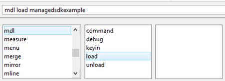

        将输出文件保存到这个位置后,系统就可以找到这个项目并能将其作为一个keyin加载进来。要加载这个keyin,我们需要先打开OpenBridge Modeler CONNECT Edition应用程序,然后点击Home页签下的keyin菜单:
        加载项目时,需要使用
mdl load keyin,并将项目名称作为参数传递给它。对于加载ManagedSDKExample项目而言,这个要输入的keyin命令应该是:mdl load ManagedSDKExample
        若加载成功,则在应用程序底部的状态栏上会显示
消息“MANAGEDSDKEXAMPLE loaded”。此时keyin已经加载,我们可以使用MANAGEDSDKEXAMPLE命令了,任何在此keyin中指定的命令都可以从上面这个根命令中运行(随后解释这个命令的层次)。
