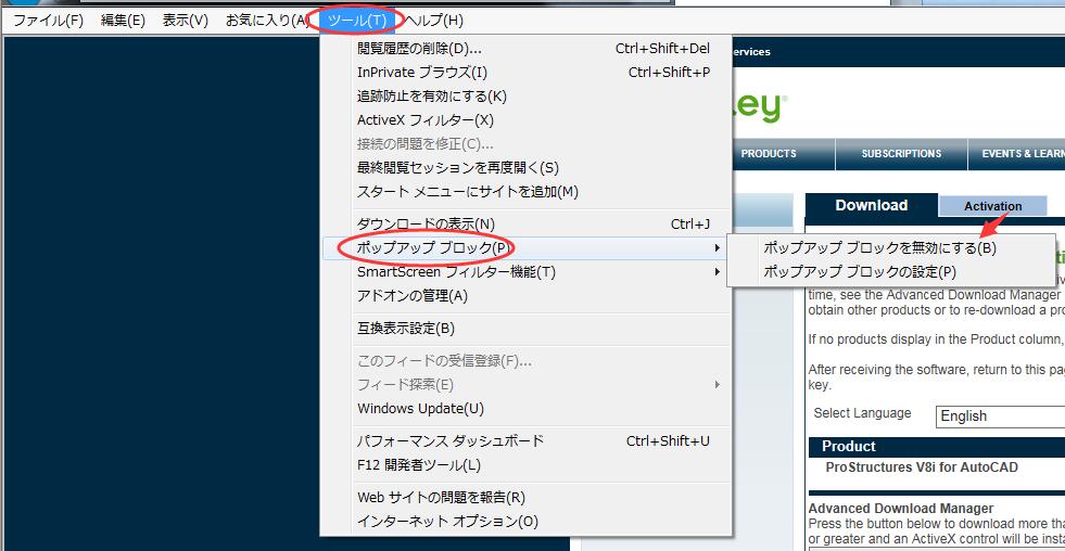

ダウンロードリンクをクリックしても反応がなく、ダウンロードができない場合は、原因のほとんどはIEの設定です。
以下のようにIEを設定していただき、問題を解決できるかをお試しください。
1、ツール⇒ポップアップブロック⇒ポップアップブロックを無効にする を選択します
2、ツール⇒インタネットオプション ダイアログを立ち上げ、セキュリティタブにて、
2.1、*.bentley.comを信頼済みサイトに追加します(このゾーンのサイトにはすべてサーバーの確認(https:)を必要とする項目をチェックしない)
2.2、信頼済みサイトの許可されるレベルを低にします
