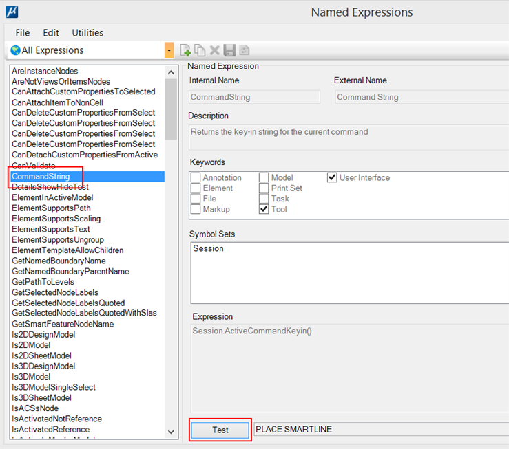

名前付き演算式(Named Expression)のSession.ActiveCommandKeyin()を利用して選択したツールのキー入力コマンドを確認する方法を紹介します。
1.リボンメニューからDrawing > Utilities > Named Expressionsをクリックして次のNamed Expressionダイアログを開きます。
2.左枠のCommandStaringを選択して下のTestボタンをクリックしたら、Testの後ろに今Activated Commandのキー入力コマンドを表示されます。
3.他のツールをクリックして、上記ステップ2を繰り返し実行したら、選択したツールのキー入力コマンドを確認できます。
