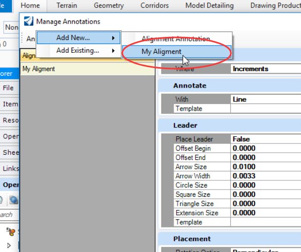

    另外此类中实现了虚函数_GetPrimaryClasses,如下。此函数的作用是对自定义的Annotation可以在添加到哪一种类型的Annotation Group中添加此类自定义Annotation
void         MyAnnotationEnabler::_GetPrimaryClasses(bvector<ECN::SchemaNameClassNamePair>& clasSchemaPairs) const
    clasSchemaPairs.push_back(ECN::SchemaNameClassNamePair(L"Civil", ALIGNMENT_CLASSNAME));
   以上代码的运行效果如下图所示:此函数的作用是设定我们可以在哪种Annotatio GroupManage Annotatios界面中去添加AnnotationDefinition

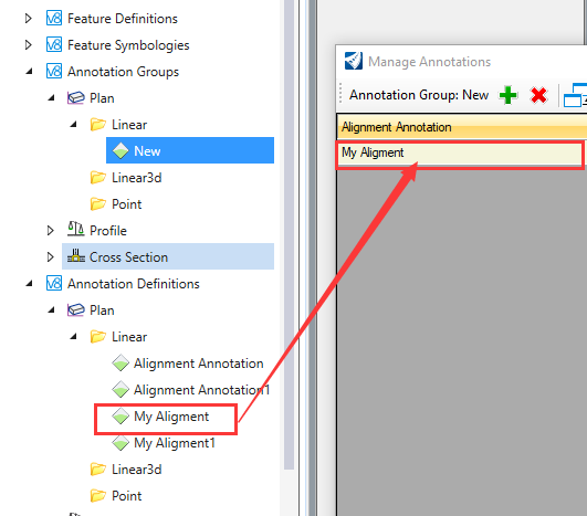

        AnnotationDefinition名称的存储,实现原理是我们在派生类中实现了虚函数GetECClassDisplayName,此函数的作用是设定Manage Annotatios时添加的AnnotationDefinition的显示名称。如下图所示:
WString MyAnnotationEnabler::_GetECClassDisplayName() const
    return L"My Aligment";
