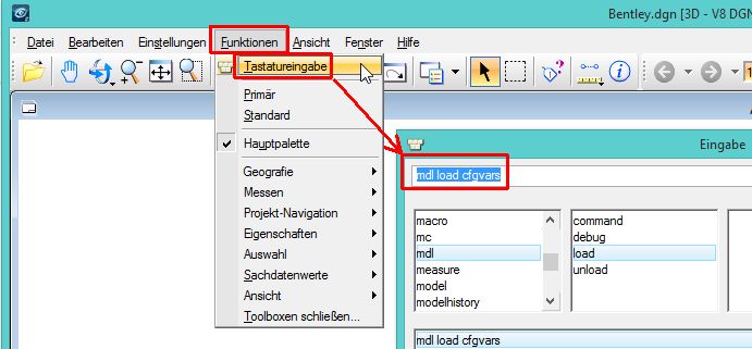

  1. Bentley View öffnen

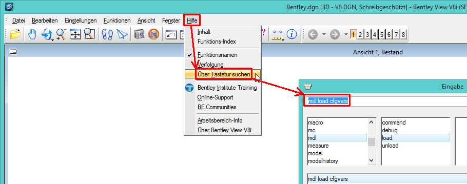

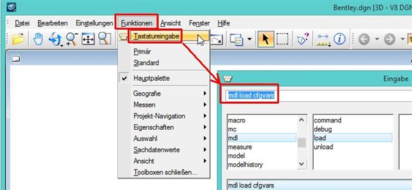

  2. Das Tastatureingabe-Dialogfenster kann entweder über den Menüpunkt: "Funktionen" > "Tastatureingabe" oder über den Menüpunkt: "Hilfe" > "Über Tastatur suchen" geöffnet werden.

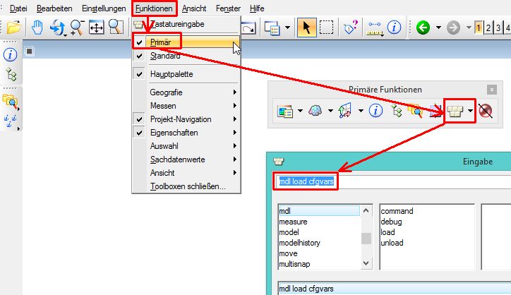

    Die Toolbox "Primäre Funktionen" kann über den Menüpunkt "Funktionen" > "Primär" aktiviert werden. Sollte das Tastatureingabe-Icon für "Eingabe" fehlen, dann bitte folgende Wiki lesen:
    Einige Werkzeuge / Tools / Icons oder Werkzeugpaletten / Toolboxen fehlen
  3. Folgenden Tastatureingabebefehl gefolgt von der Eingabe-Taste ausführen:

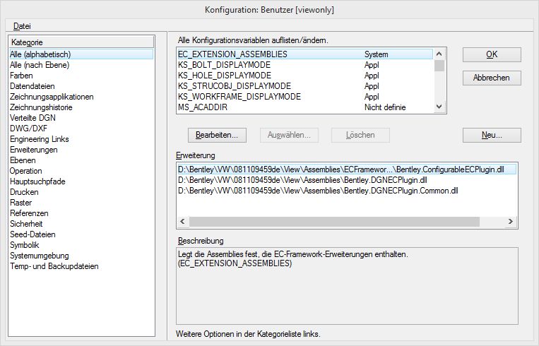

    MDL SILENTLOAD CFGVARS oder MDL LOAD CFGVARS

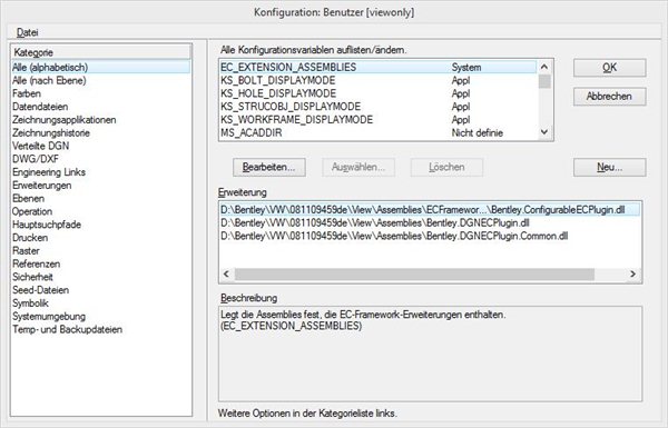

  4. Der Konfigurationsdialog öffnet sich, in welchem die gewünschte(n) Änderung(en) getätigt werden kann / können.
