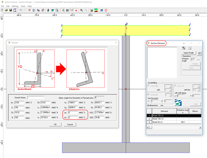

注意: 当采用Section Element功能建立截面,在最新版的STAAD.Pro 中是不计算Ay和Az的(默认为0),因为在不同规范中对于剪切面积的计算方法是不同的。用户需要手动计算该剪切面积,并且输入计算之,而不是0

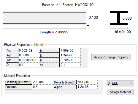

自带截面库

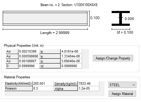

用户自定义
Section Wizard

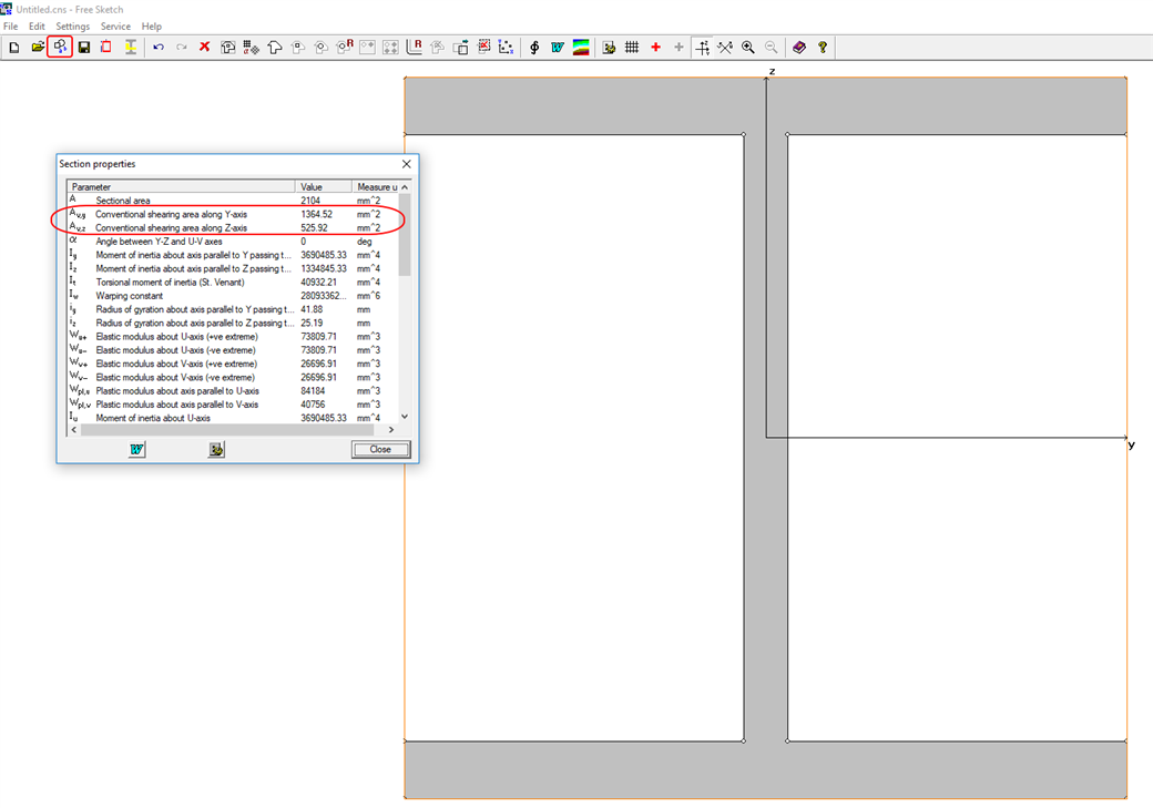

Section Element
需用户输入
Section Wizard

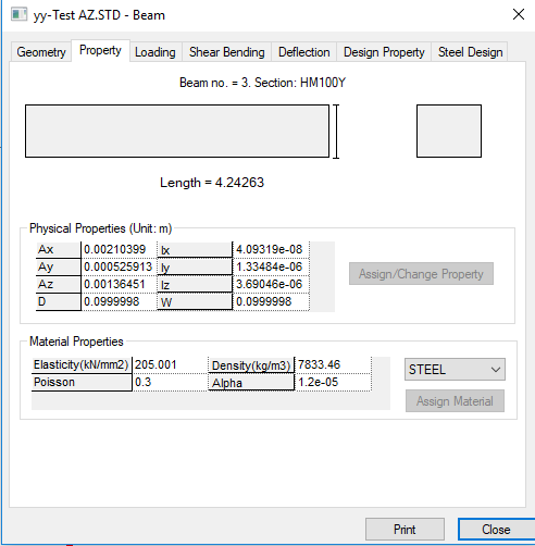

Section Drawing Model
有限元计算
Aym2
0.0006
0.000599998
0
0.000525913
Azm2
0.0010667
0.00106667
0
0.00136451

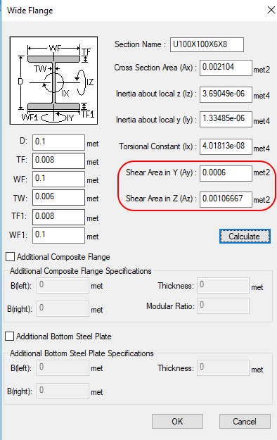

STAAD计算构件剪切应力应用的剪切面积是根据BS及AISC规范中一般通用规定进行的。(这里的折减系数为BSAISC中通用简易算法,而对于非矩形的剪切面积,剪切面积计算比较复杂,是通过高阶微分方程计算得到,如需准确求解,可采用Section Drawing Model进行有限元计算)
  1. Y轴,Ay=腹板长×腹板厚度;(腹板的剪切面积)
  2. Z轴,Az=(2/3)×(翼缘总面积);(翼缘剪切面积)
这里以HM100×100×6×8为例来进行讨论。
腹板面积=100×6=600mm2
翼缘面积=100×8×2=1600mm2
则考虑折减(2/3,即0.667系数)1600×0.667=1067.2mm2;
因此当采用软件自带截面库及用户自定义工字型刚时候,软件将考虑0.667的计算系数;
STAAD中对于用户自定义的截面中的默认截面:
截面类型
计算情况
剪切截面计算面积
WIDE FLANGE
(工字钢截面)
软件计算
Ay=D×TW   AZ=0.667×WF×TF×2

备注:这里的软件计算是指,STAAD软件自带的Calculate是采用表格中简化计算公式进行的剪切面积计算。
       STAAD中输入时候考虑的剪切面积,Ay=腹板的剪切面积;Az=2/3×翼缘总面积=0.667×翼缘总面积;

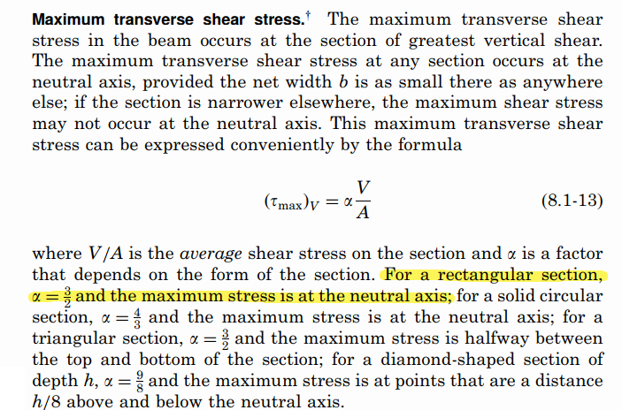

       截面的剪切面积AyAz参与构件剪切变形刚度矩阵的组成,输入时候的剪切面积一般是由剪切面积系数乘以截面面积得到。根据Timoshenko 和 Gere、 Roark及 Cowpe等研究表明剪切面积系数可以考虑为0.667(这种考虑剪切面积的方法被普遍应用于规范BS及AISC中)。因此,STAAD对于规范表格未明确指出的截面都将采用Timoshenko 和Gere、Roark及 Cowpe等人的研究成果,即剪切面积系数乘以截面面积。
 《Roark's Formulas for Stress and Strain》一书中Section 8.1第129页中:
