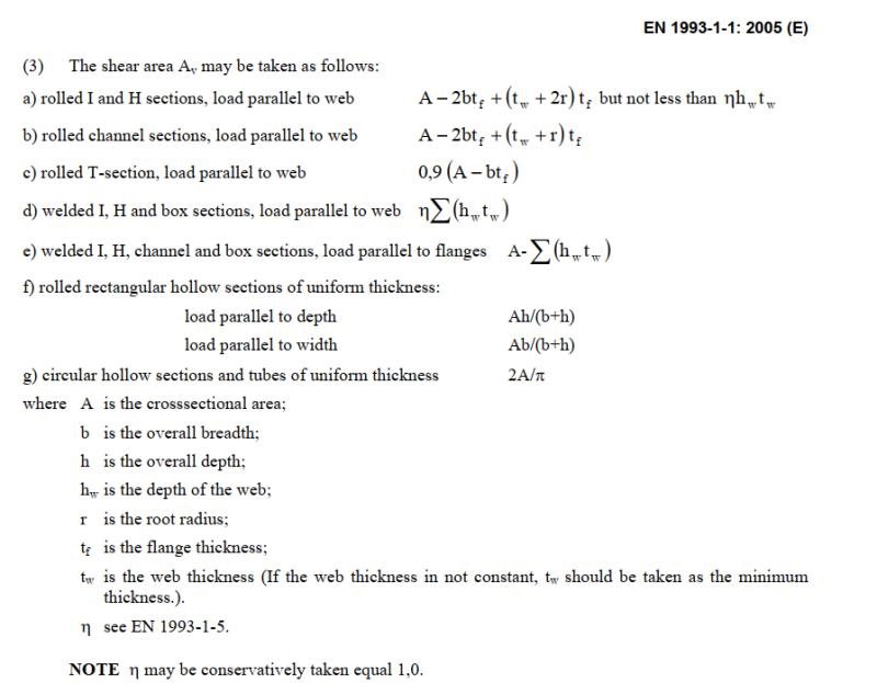

        值得注意的是,剪切面积系数是基于不同截面形状得到的一般通用值,是一个统计估计值。由于STAAD是一款通用有限元设计软件,出于打印统一目的,截面的剪切面积AzAy都会输出,但是这两个值不一定会被用户所选的规范用到。STAAD中不同国家的规范通常是由各国家本地专业人员进行添加编写的,而各国规范对于剪切面积的评价标准是不一样的。当进行规范验算时候,剪力验算时候所采用的计算剪切面积需要详细根据各国规范的规定进行考虑,这里以EN1993-1-1规范为例。
       EN1993-1-1规范中6.2.6条验算构件剪力时候,取的剪切面积为:

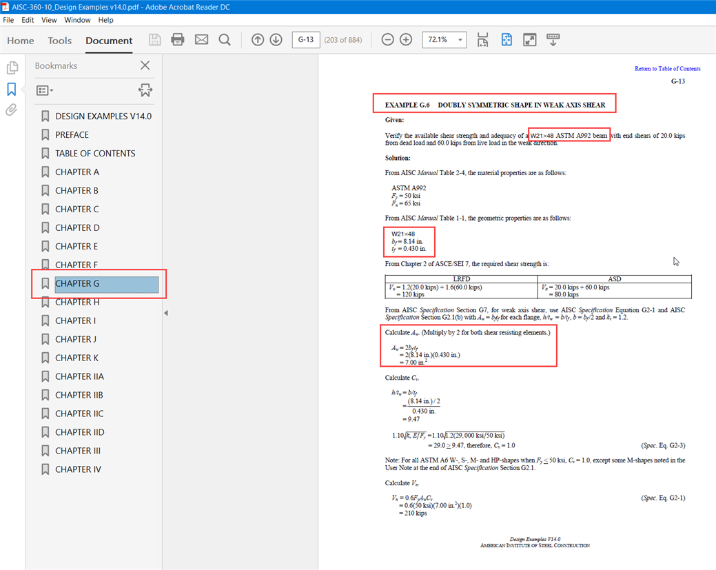

     当采用型钢截面表中截面时候,将根据所AISC360-10剪切验算条文考虑构件的剪切面积,对于WAy为腹板面积,Az为翼缘总面积。
     当采用自定义截面时候,STAAD将根据用户输入的AyAz值计算剪切验算的剪切面积;

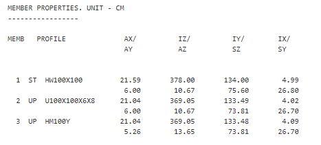

Aycm2=6
Azcm2=10.667
自定义U100X100X6X8
输出为:
Ay=输入剪切面积
Az=输入剪切面积
输出为:
Ay=腹板总面积;
Az=翼缘总面积
输出为:
Ay=输入剪切面积
Az=输入剪切面积
Aycm2=5.99998
Azcm2=10.6667
草图有限元HM100Y
输出为:
Ay=输入剪切面积
Az=输入剪切面积
输出为:
Ay=腹板总面积;
Az=翼缘总面积
输出为:
Ay=输入剪切面积
Az=输入剪切面积
Ay(cm2)=5.25913
Az(cm2)=13.6451
而执行PRINT MEMBER PROPERTY时,打印出来的为STAAD的输入值。
