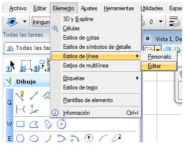

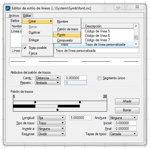

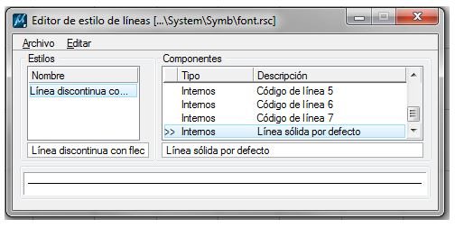

1- Vamos  a Elemento > Estilos de línea > Editar.

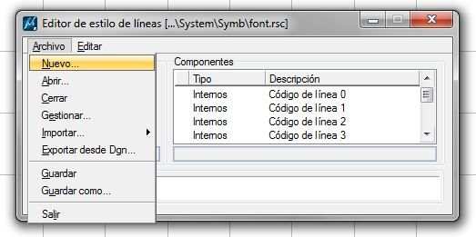

Una vez aquí podemos elegir entre abrir un rsc ya existente o crear uno Nuevo en el cual guardaremos el Nuevo estilo línea.

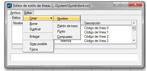

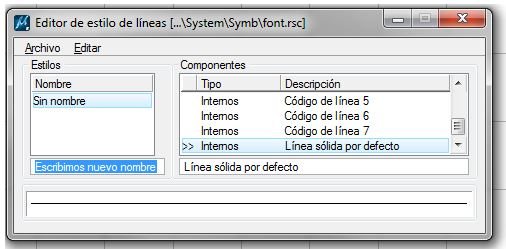

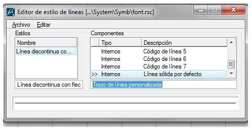

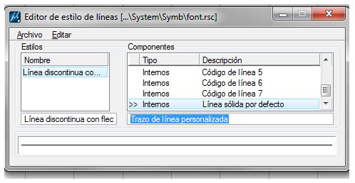

2- Una vez hayamos creado un nuevo RSC o abierto uno existente, ahora iremos a Editar > Crear > Nombre .
Escribiremos el nuevo nombre en el espacio en azul y pulsaremos introducir.
En este ejemplo la llamaremos línea discontinua con flechas.

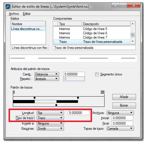

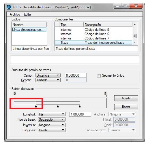

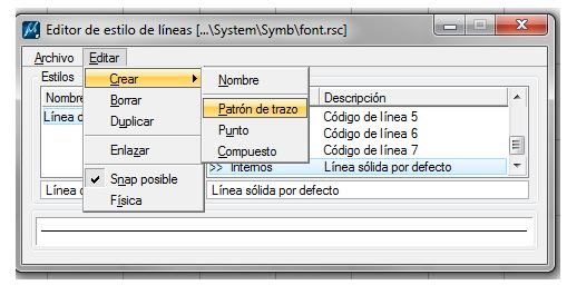

3- Ahora vamos a crear un nuevo Patrón de trazo.
Editar > Crear > Patrón de trazo.
Y le cambiamos el nombre.
Ahora elegiremos como queremos que sea el patrón de trazo. Pulsando el botón Añadir  para los trazos, en este caso vamos a pulsar 3 veces añadir para crear la secuencia Trazo – Separación – Trazo.
Con el cursor seleccionamos el primer trazo.
El trazo nos quedaría de esta forma. Hemos cambiado el tipo de trazo a Trazo y la longitud la hemos elegido fija de una longitud de 5

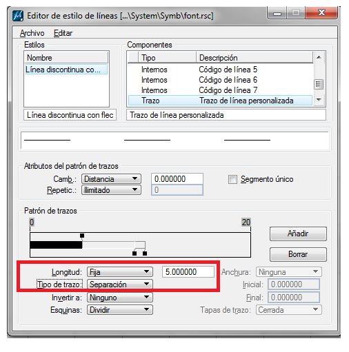

Ahora con la separación, seleccionamos sobre el segundo trazo y lo rellenamos de la siguiente forma.

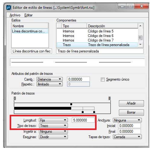

Y ahora seleccionaremos el tercero y lo rellenaremos como el primero.

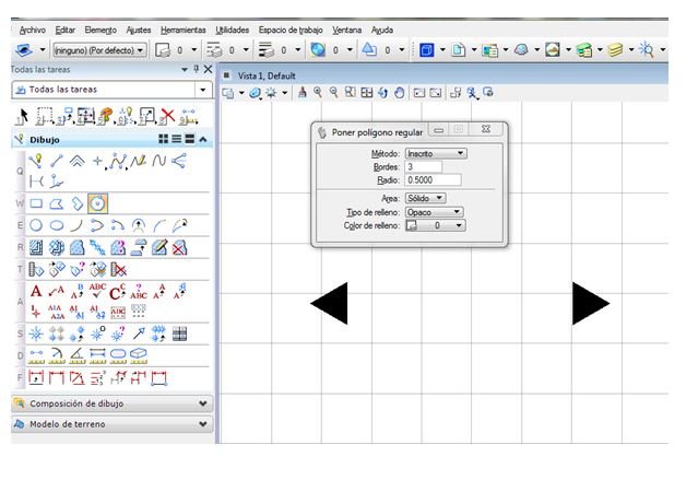

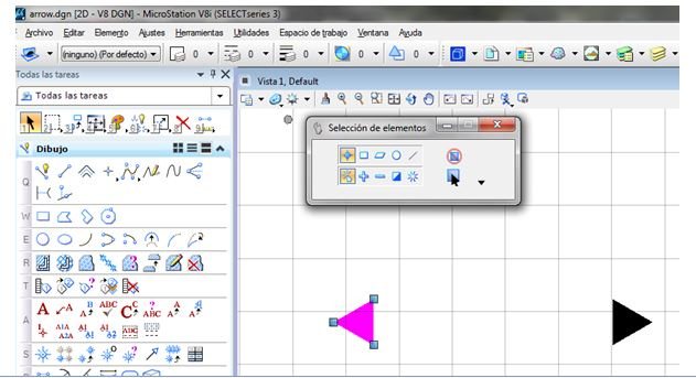

4- Ahora vamos a crear las flechas que van a ir al principio y final de la línea. Por lo que vamos a dibujar dos triángulos apuntando a sentidos contrarios  como se muestran en la imagen.

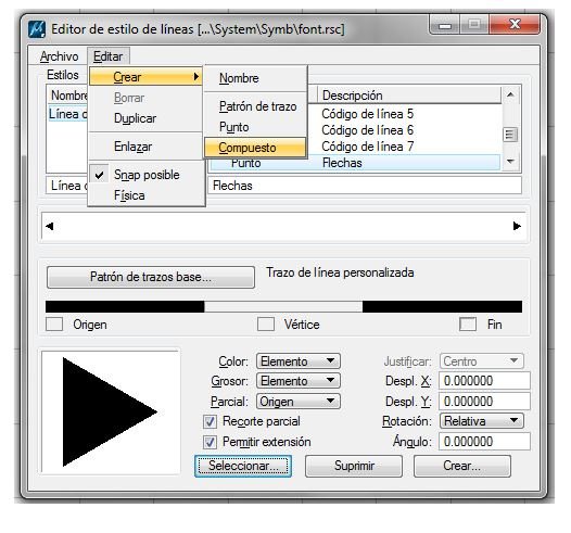

Una vez que los tengamos dibujados, haremos lo siguiente.

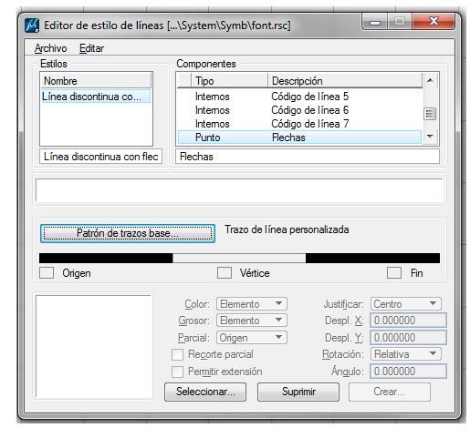

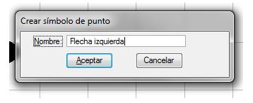

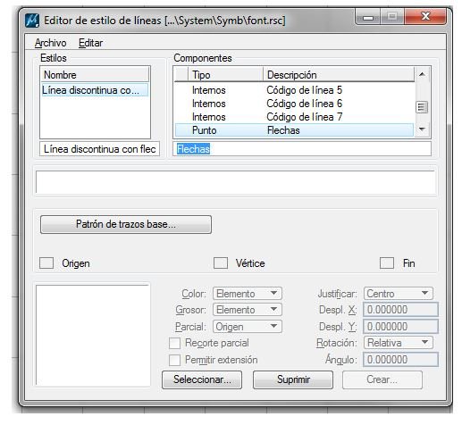

Editar > Crear > Punto.

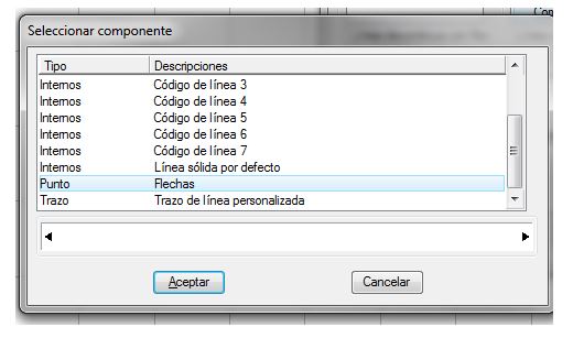

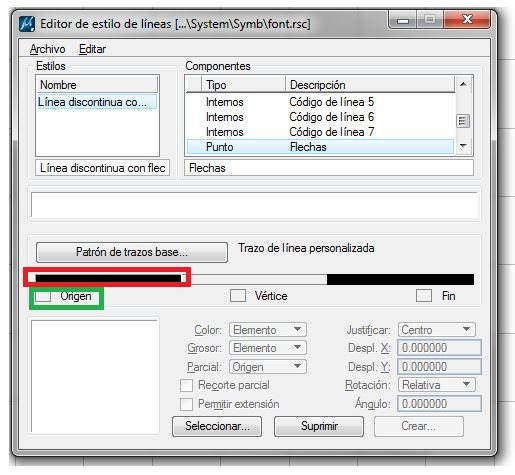

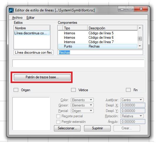

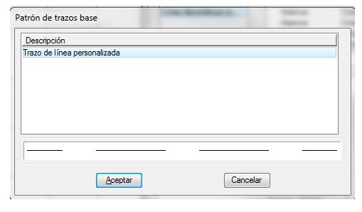

Ahora pulsaremos sobre el botón Patrón de trazos
Lo elegimos y aceptamos

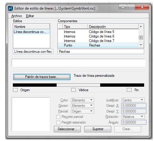

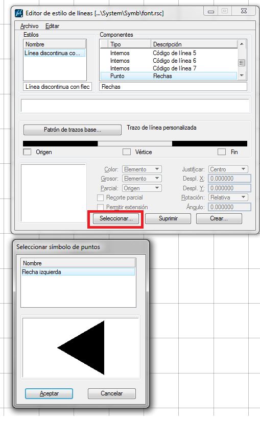

Seleccionamos el primer trazo pulsando sobre él y además marcaremos la casilla origen, ya que la flecha apuntando a la izquierda estará colocada al origen de la línea.

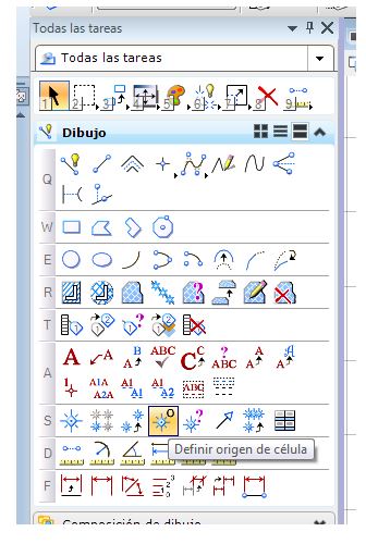

Ahora con la herramienta de selección de elementos, vamos a seleccionar la flecha que apunta a la izquierda.
Y con la herramienta de definir origen de célula colocaremos el origen en la flecha

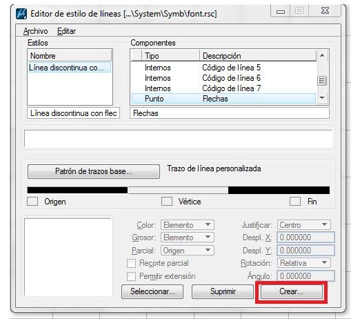

Y pulsamos crear, introduciremos el nombre y aceptaremos.

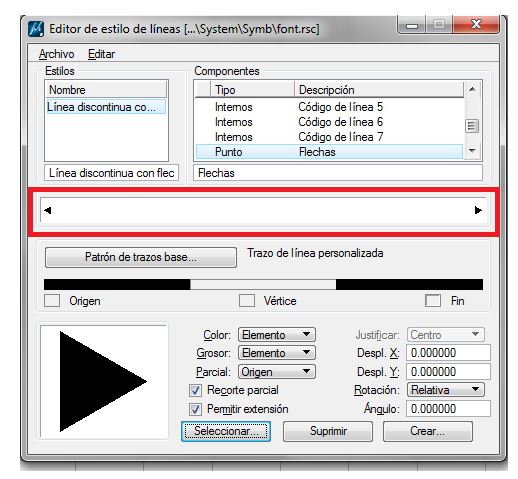

Ahora pulsaremos en el botón seleccionar, seleccionaremos y aceptaremos.

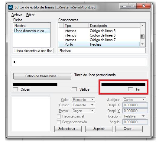

Una vez colocada la flecha del principio, ahora colocaremos la flecha del final, para ello seleccionaremos el último trazo y pulsaremos sobre la casilla Fin.
A partir de aquí los pasos son exactamente los mismos, para crear el símbolo y seleccionarlo para ese trazo.
Una vez hecho nos quedaría de esta forma.

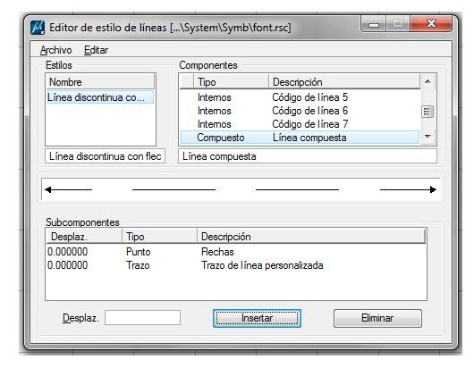

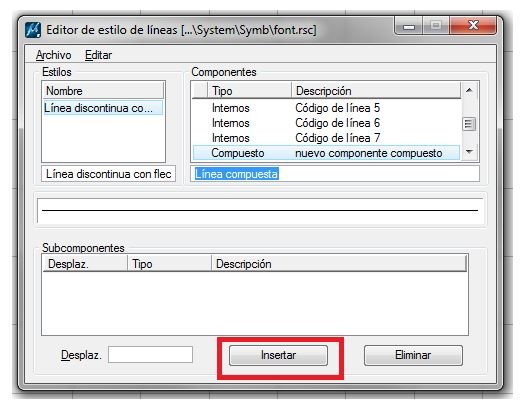

5- Ya para terminar nos faltaría unir el patrón de trazo y los símbolos en una línea compuesta, para ello.

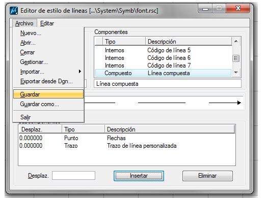

Editar > Crear > Compuesto.
Elegimos el nombre y pulsamos en Insertar
Seleccionamos el punto y aceptamos e igual con el trazo.

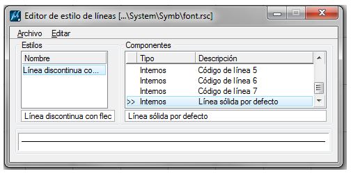

Y nos quedaría algo así:

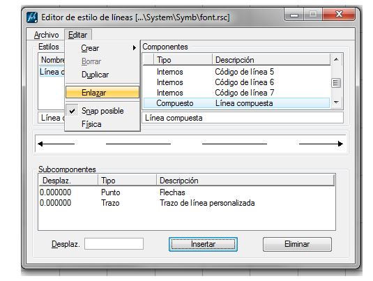

6- Una vez hecho esto, nos faltaría Enlazar como se muestra en la figura.
7- Y por último guardar.

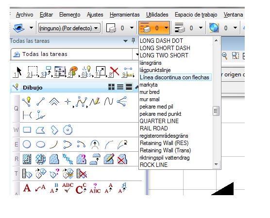

8- Ahora al ir a estilos de línea nos aparecerá la nueva línea personalizada que hemos creado.
