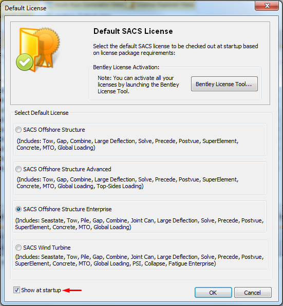

SACS软件按照功能分成不同的模块包,而且不同的模块包的费用也不一样。所以用户在打开SACS软件时,可以选择要使用和进行计费的模块license。步骤如下,
1.打开SACS软件
2.点击程序界面左上的setting菜单
3.点击setting下面的“Select Default license”按钮
4.在接下来出现的license对话框中选择默认的使用模块。如果相应模块显示为灰色无法选择,则需要到 license tool进行激活操作。
5.对于拥有多个SACS license且对应不同模块时,建议选择在每次启动SACS时显示license选择界面,以方便用户选择合适的license模块。
