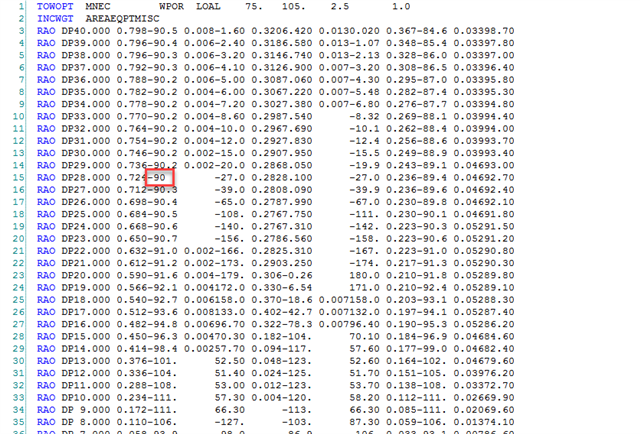

SACS输入参数格式要求为带小数点的实数输入。如果用户输入的数值不含小数点,则SAC程序在读取此数值时有可能会出现错误。因此推荐在SACS输入所有参数值时使用带小数点的实数。

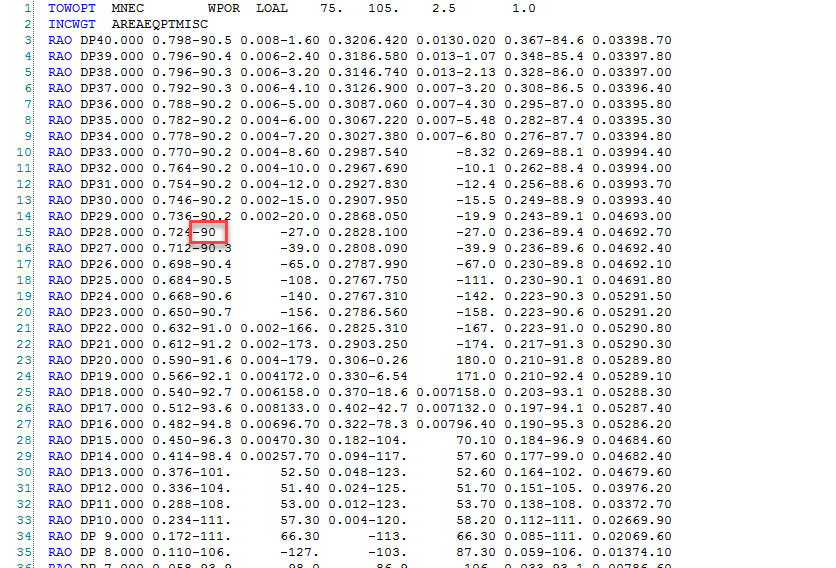

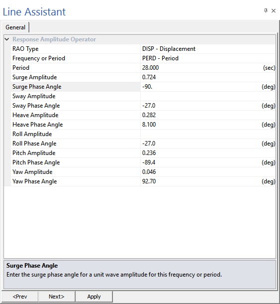

比如下面的SACS输入文件中,红色框内输入的值 -90不能呗SACS正确读取,

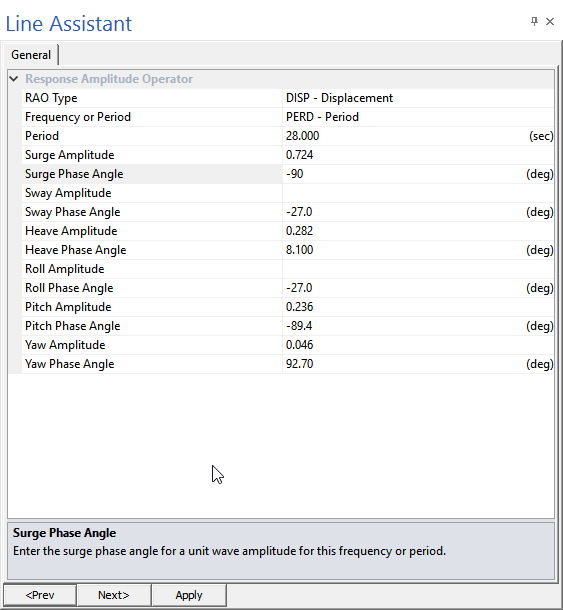

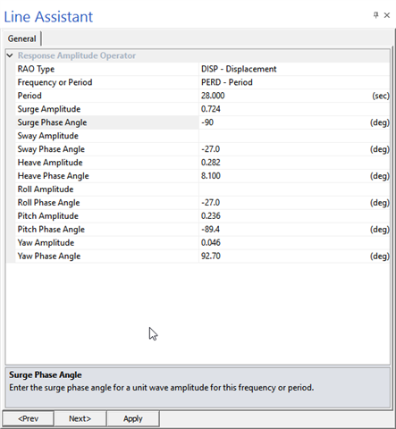

同样在右边line assistant 中显示如下,
正确的做法是在输入此参数时在数值后面加一个小数点,按照如下格式输入:
