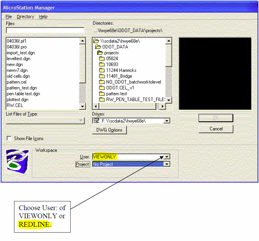

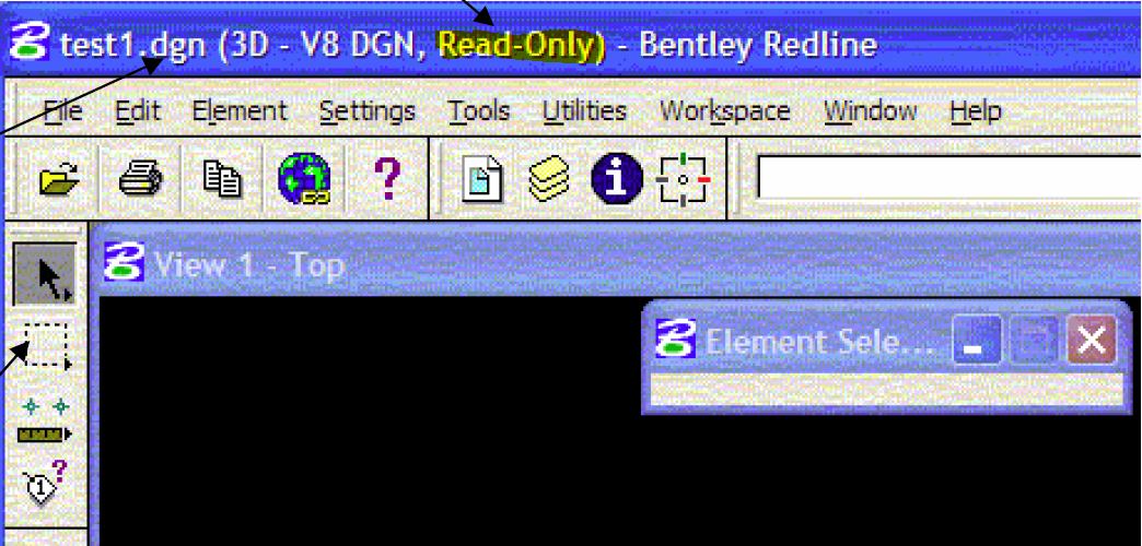

Archivos Bentley Redline solo abren en modo read-only
Bentley Redline abre en modo VIEWONLY por defecto.
El modo VIEWONLY te ofrece la posibilidad de ver e imprimir con las herramientas de Redline, pero no te da habilidad para realizar operaciones de Marcado o escritura
(mark-up capabilities)
Pasos a seguir
Cambia de modo USER:VIEWONLY a REDLINE
Si desea realizar operaciones de marcado o escritura debes cambiar el modo a REDLINE.
Para cambiar el modo debes lanzar Bentley Redline desde desde el icono del escritorio o bien desde Inicio\Todos los Programas\Bentley\ Bentley Redline y conseguir que abra el administrador de Redline y cambiar USER: VIEWONLY a REDLINE y luego navegar hasta el archivo que desees abrir.
