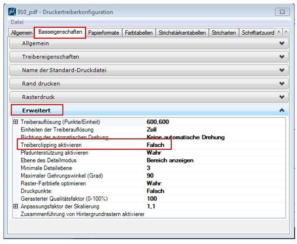

Das Problem konnte mit der folgenden Einstellung in der PDF Druckertreiberkonfigurationsdatei behoben werden:
Treiberclipping aktivieren = Falsch.
Die PDF Datei hatte danach eine Größe von 0.3MB und ließ sich schnell mit dem Adobe Reader öffnen.
Wie können Sie diese Einstellung konfigurieren:
MicroStation -> Datei -> Drucken -> die Druckerdialogbox öffnet sich -> Datei -> Bentley Treiber auswählen -> pdf.pltcfg auswählen -> Open-> die Druckerdialogbox ist offen -> Datei -> Druckertreiberkonfiguration bearbeiten -> die Druckertreiberkonfigurationsdialogbox öffnet sich -> Basiseigenschaften -> Erweitert ->
Nach dem Sie alles konfiguriert haben gehen Sie auf Datei -> Speichern -> Datei -> Beenden ->
die Druckerdialogbox ist offen -> Datei -> Druckertreiber Konfiguration neue laden.
