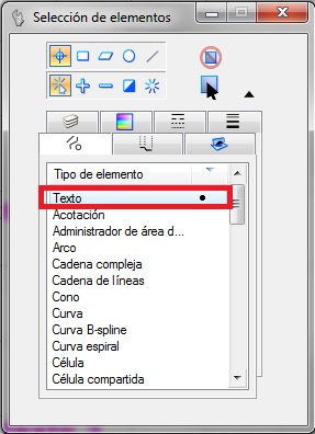

Deseamos crear una lista con todos los elementos de texto que tengamos en un modelo en un archivo dgn.
Pasos a seguir
Con la herramienta Selección de elementos > Tipo de elemento > Texto
Una vez seleccionados todos,los copiaremos (Ctrl + C), abriremos un procesador de textos (word, bloc de notas, etc...) y lo pegaremos (Ctrl + V), de esta forma crearemos un listado con todos los elementos de texto.
No aparecen de forma ordenada, eso lo tendremos que hacer dentro del procesador de textos seleccionando todos los elementos y con la opción ordenar
