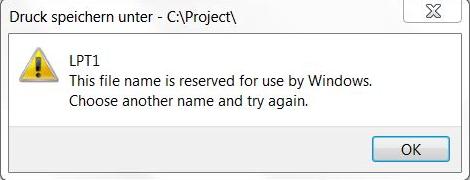

Eine Ausgabe der Plotdatei auf Port LPT1 führt zur Fehlermeldung: LPT1 This file name is reserved f
LPT1 This file name is reserved for use by Windows. Choose another name and try again
Lösung
Der Name „LPT1“ gehört zu denen von Windows reservierten Dateinamen (siehe hier). Er kann nicht in einem Windows üblichem Dateidialogfeld „Speichern unter“ eingegeben werden. Windows erkennt, dass es sich um ein reserviertes Schlüsselwort handelt und lehnt dies ab.

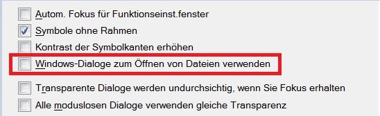

Den LPT1 Port können Sie ansprechen, in dem Sie unter
Arbeitsbereich -> Voreinstellungen -> Design -> Windows Dialogbox zum öffnen von Dateien verwenden
ausschalten (Haken entfernen).
Aus der MicroStation Hilfe:
Bei aktivierter Option (Standardeinstellung) werden anstelle der Dialogfelder des Produkts zum Öffnen von Dateien Windows-spezifische Dialogfelder für die Dateiauswahl verwendet.
Wenn Sie den Haken unter den Voreinstellungen nicht entfernen möchten, können Sie bei geöffneter „Druck speichern unter“ Dialogbox mit der Tastenkombination <Shift> <ESC> das alte Dialogfeld des Produktes öffnen und LPT1 eingeben
