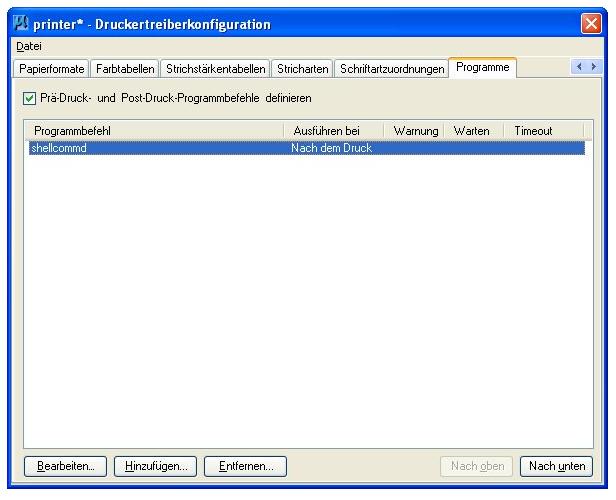

Ist es möglich unter der Registerkarte Programme der Druckertreiberkonfiguration ein VBA Script zu s
Ist es möglich unter der Registerkarte Programme der Druckertreiberkonfiguration ein VBA Script zu starten?
Lösung
Unter der Registerkarte Programme können Programme gestartet werden, welche auch von der Windows Eingabeaufforderung gestartet werden können.
Dies bedeutet:
Alle Programme, welche nicht unter der Windows Eingabeaufforderung gestartet werden können, können auch nicht  unter der Registerkarte Programme verwendet werden.
Ein VBA Script (Macro) ist nicht in der Lage für sich alleine zu starten und kann daher auch nicht in der Registerkarte Programme verwendet werden.
Aus der Dokumention:
Druckertreiberkonfiguration (Dialogfeld) – Registerkarte "Programme"
Enthält Steuerelemente zum Bearbeiten, Hinzufügen, Entfernen und zur Neusortierung der Prä-Druck- und Post-Druck-Programmbefehle, die für die ausgewählte Druckertreiber-Konfigurationsdatei definiert wurden. Die Registerkarte "Programme" wird im Dialogfeld „Druckertreiberkonfiguration angezeigt
